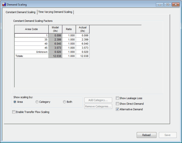

Escalado de demanda constante
La página Escalado de demanda constante se utiliza para definir un único factor multiplicador para cada área y/o categoría de demanda. Los factores de multiplicación se aplicarán como un valor constante a lo largo de la simulación.
El editor muestra el escalado actual de tres maneras:
Código de área
Para mostrar el escalado de demanda por código de área, seleccione la opción Área de la sección Mostrar escalado por.
El código de área de un nodo se define en la página Definición del nodo de la hoja de propiedades del nodo.
Todos los códigos de área de nodo de la red se muestran en la columna Código de área de la tabla de escalado de demanda. La demanda en nodos sin códigos de área se agrupa en la fila de código de área "Desconocido".
Si la opción Habilitar escalado de caudal de transferencia está activada, los caudales asignados a nodos de transferencia se incluirán en la tabla de escalado de demanda y se aplicarán factores de escalado a los perfiles de nodo de transferencia durante la simulación.
La columna Código de área es de solo lectura. InfoWorks WS mantiene esta lista. Para actualizar la lista (y modelar valores de demanda) con los cambios en la red, use el botón Volver a cargar.

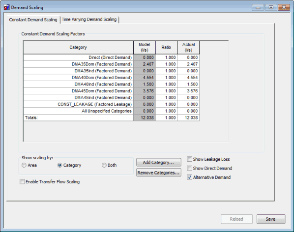

Categoría de demanda
Para mostrar el escalado de demanda por categoría de demanda, seleccione la opción Categoría de la sección Mostrar escalado por.
En la tabla de escalado de demanda se pueden mostrar cero o más categorías de demanda. Para añadir una categoría de demanda, debe haber abierto un gráfico de demanda.
  • Para añadir una categoría de demanda, haga clic en el botón Añadir categoría o haga clic con el botón derecho en la tabla y seleccione Añadir categoría de demanda en el menú contextual. Se abrirá el cuadro de diálogo Seleccionar la categoría de demanda. Seleccione el tipo de categoría de demanda que se añadirá y, a continuación, seleccione un nombre de categoría en la lista desplegable. La lista desplegable contendrá todas las categorías de demanda del tipo seleccionado que se encuentran en el gráfico de demanda actual y que aún no se han añadido a la tabla de escalado de demanda. Alternativamente, haga clic en el botón Todas las categorías en el cuadro de diálogo Seleccionar la categoría de demanda para añadir todas las categorías de demanda del gráfico de demanda actual al editor de escalado de demanda.
  • Para suprimir una categoría de demanda, haga clic en el botón Quitar categoría. Se abrirá el cuadro de diálogo Elegir categoría que se va a eliminar. Seleccione la categoría que desea eliminar de la lista desplegable y haga clic en Aceptar. También puede hacer clic con el botón derecho en la tabla —en la fila de la categoría que quiera eliminar— y seleccionar Quitar categoría <nombre de categoría> en el menú contextual.
La demanda de las categorías que no se han añadido a la tabla se agrupa en la fila de la categoría "Todas las categorías no especificadas".
Si la opción Habilitar escalado de caudal de transferencia está activada, se añadirá una categoría Caudales de transferencia a la tabla de escalado de demanda y se aplicarán factores de escalado a los perfiles de nodo de transferencia durante la simulación.

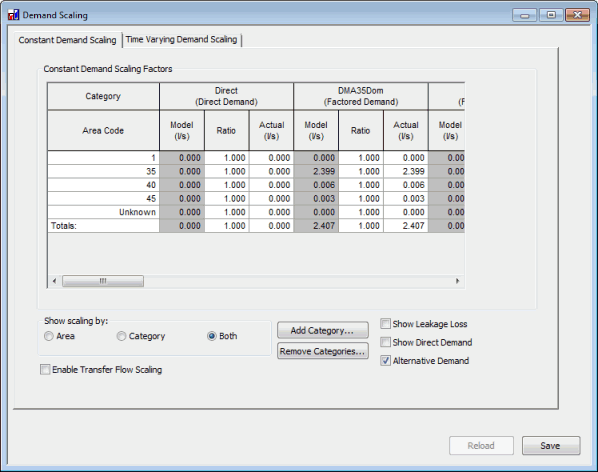

Ambos
Para mostrar el escalado de la demanda tanto por código de Área como por categoría de demanda, seleccione la opción Ambos de la sección Mostrar escalado por.
La demanda se muestra por código de área y por categoría de demanda.
  • Todos los códigos de área de nodo de la red se muestran en la tabla de escalado de demanda. La demanda en nodos sin códigos de área se agrupa en la fila de código de área "Desconocido".
  • Se pueden añadir cero o más categorías de demanda a la tabla (consulte la sección Categoría de arriba para obtener más información sobre cómo añadir y quitar categorías de demanda). La demanda de las categorías que no se han añadido a la tabla se agrupa en la sección "Todas las categorías no especificadas".
  • Si la opción Habilitar escalado de caudal de transferencia está activada, se añadirá una categoría Caudales de transferencia a la tabla de escalado de demanda y se aplicarán factores de escalado a los perfiles de nodo de transferencia durante la simulación.
Editor de escalado de demanda constante
Parámetro Descripción
Seleccione una opción de visualización de la tabla de factores de escala:
  • Área: muestra el escalado de demanda por código de área.
  • Categoría: muestra el escalado de demanda por categoría de demanda.
  • Ambos: muestra el escalado de demanda por código de área y por categoría de demanda.
Tabla Factores de escalado de demanda constante
Tabla que sirve para introducir factores de escalado constantes entre la demanda real y la del modelo.
Los campos Relación y Real se pueden editar. El otro campo se actualizará automáticamente.

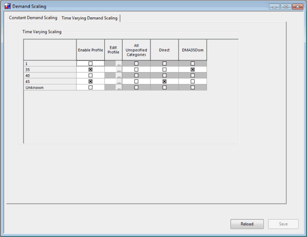

Escalado de demanda variable en el tiempo
La página Escalado de demanda variable en el tiempo se utiliza para definir perfiles variables en el tiempo de los factores de escalado que se van a aplicar a las demandas de la red.
Tabla Escalado variable en el tiempo
Columna Descripción
Código de área
Código del área, tal como se muestra en la página Definición del nodo de la hoja de propiedades del nodo.
Los nodos que no tengan establecido un código de área se agruparán en la fila de códigos de área desconocidos.
Habilitar perfil
Active esta casilla para aplicar el perfil variable en el tiempo al ejecutar una simulación.
Si el perfil no está habilitado para un área determinada, todas las demás celdas de la fila se deshabilitarán (atenuarán).
