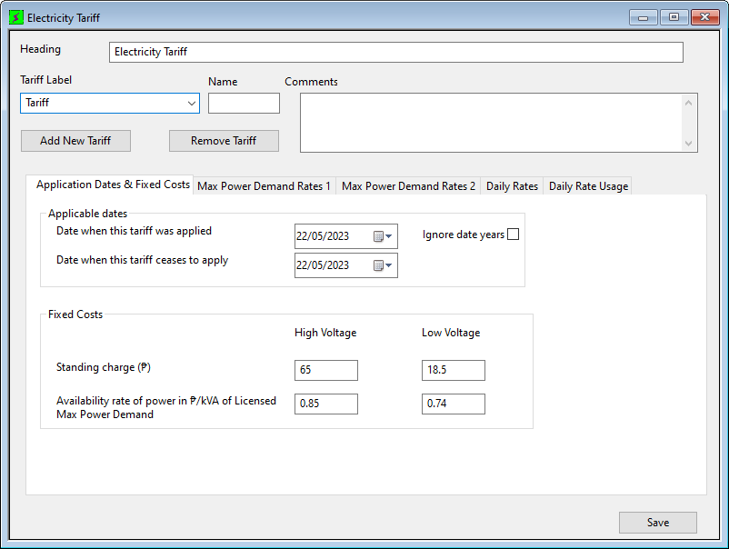

Cuadro de diálogo Tarifa eléctrica
Una tarifa eléctrica es un conjunto de tarifas individuales que, en conjunto, describen los sistemas de cobro por el consumo de electricidad de las estaciones de bombeo de un área de suministro.
El editor de tarifas eléctricas se utiliza para ver y editar estos datos de tarifas.
Para abrir el editor de tarifas eléctricas, haga clic con el botón derecho en un componente de tarifa eléctrica en la ventana Grupo de modelo y seleccione Abrir en el menú contextual.
Área de encabezamiento
Elemento Descripción
Encabezado
Título de la tarifa eléctrica.
Etiqueta de tarifa
La tarifa eléctrica puede contener muchas tarifas individuales. Utilice esta lista desplegable para cambiar la tarifa que se está visualizando actualmente.
Añadir nueva tarifa (botón) Añade una nueva tarifa a la lista Etiqueta de tarifa, a través del cuadro de diálogo Etiqueta de tarifa.
Eliminar tarifa (botón) Elimina la tarifa que se muestra en el cuadro Etiqueta de tarifa. Se le solicitará que confirme la supresión.
Nombre
Aquí puede introducir un nombre largo para la tarifa individual que aparece en el campo Etiqueta de tarifa.
Comentario
Aquí puede introducir un texto de comentario sobre la tarifa individual que se muestra en el cuadro Etiqueta de tarifa.

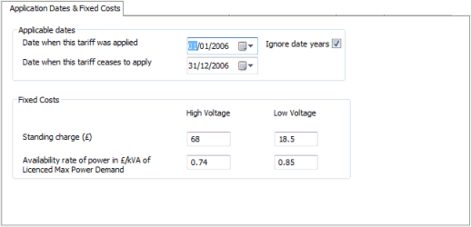

Página Fechas de aplicación y costes fijos
Esta página muestra las fechas de inicio y finalización de la tarifa, así como los cargos (fijos) asociados a ella.
Fechas aplicables
Fecha en que se aplicó esta tarifa
Fecha de inicio de la tarifa.
Fecha en que esta tarifa deja de aplicarse
Fecha de finalización de la tarifa.
Casilla Omitir años (fecha)
Esta función es útil cuando se ejecuta una simulación durante más de un año, ya que los perfiles se repiten en cada año de simulación.
Active esta casilla para ignorar la parte del año de las fechas de aplicación especificadas en las páginas Uso de tarifa diaria y Tasas de demanda de energía máx.
Los perfiles de uso de tarifa diaria y los valores de tasas de demanda máxima se aplicarán de acuerdo con el día y el mes especificados.
Costes fijos
Los costes fijos se introducen como un coste mensual.
Cargo fijo
Suma total pagadera por la conexión a la red de suministro.
Tasa de disponibilidad de energía en [ ]/kVA de demanda máxima de energía con licencia
También se denomina cargo por capacidad. El proveedor garantiza que va a haber energía disponible hasta un nivel máximo. Se trata de un cargo fijo por esa energía garantizada, que se cobra tanto si se utiliza el máximo como si no.

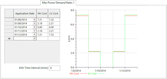

Páginas Tasas de demanda de energía máx.
Define los cargos efectuados por las compañías eléctricas por el uso máximo de energía y las fechas en las que esos cargos se aplican.
Las compañías eléctricas pueden cobrar por la energía máxima utilizada con el fin de reducir los picos de demanda.
Estas páginas permiten definir dos conjuntos de cargos de tasa de demanda de energía máxima.
La red contiene una serie de tasas de demanda de energía máximas para el suministro de alta y baja tensión, y la fecha a partir de la cual este cargo se aplica. El cargo se aplica hasta la siguiente fecha de aplicación especificada en la tabla. Los cargos también se muestran en el gráfico.
Fecha de aplicación
Fecha a partir de la cual se aplican los cargos de tarifas de energía máximas definidas. Los cargos se aplican hasta que la próxima fecha de aplicación defina nuevos cargos.
Coste de HV
Coste del suministro máximo de alta tensión.
Coste de LV
Coste del suministro máximo de baja tensión.
Intervalo de tiempo kVA
Intervalo de tiempo durante el cual los resultados de energía se promediarán para determinar la demanda de energía máxima que se utilizará en el cálculo de los costes.

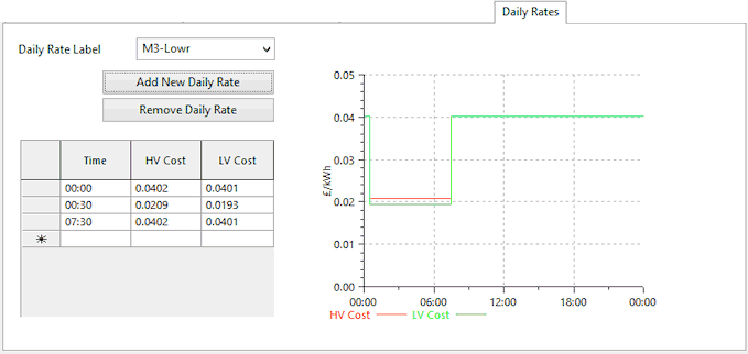

Página Tarifas diarias
Esta página permite definir una o más tarifas diarias. Una tarifa diaria define cómo varía el cargo por electricidad a lo largo del día.
Puede definir cuándo aplicar una tarifa diaria en particular en la página Uso de tarifa diaria (descrita más abajo).
La red contiene una serie de cargos del suministro de alta y baja tensión, y la hora del día a partir de la cual este cargo se aplica. El cargo se aplica hasta la siguiente hora especificada en la tabla. Los cargos también se muestran en el gráfico.
Etiqueta de tasa diaria (lista desplegable) Se utiliza para seleccionar la tarifa diaria que se muestra actualmente para verla o editarla.
Añadir nueva tarifa diaria (botón) Añade una nueva tarifa diaria a la lista Etiqueta de tasa diaria, a través del cuadro de diálogo Etiqueta de tasa diaria.
Eliminar tasa diaria (botón) Suprime la tarifa diaria que se muestra en el menú desplegable Etiqueta de tasa diaria. Se le solicitará que confirme la supresión.
Tiempo
Hora del día a partir de la cual se aplican los cargos definidos. Los cargos se aplican hasta la siguiente hora especificada en la tabla de definición de nuevos cargos.
Coste de HV
Coste del suministro de alta tensión.
Coste de LV
Coste del suministro de baja tensión.

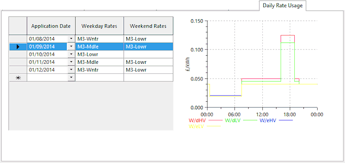

Página Uso de tarifa diaria
Esta página define qué tarifa diaria se aplica en una fecha en particular.
La tabla contiene una serie de tarifas diarias seleccionadas de las listas desplegables y la fecha a partir de la cual se aplica cada tarifa diaria. La tarifa diaria se aplica hasta la siguiente fecha de aplicación especificada en la tabla.
Fecha de aplicación
Hora del día a partir de la cual se aplican las tarifas definidas. Las tarifas se aplican hasta la siguiente hora especificada en la tabla de definición de nuevas tarifas.
Tarifas entre semana
Se aplican de lunes a viernes. Si se deja en blanco, estas tarifas se aplican todos los días.
Tarifas de fin de semana
Se aplican sábado y domingo. Si se deja en blanco, las tarifas entre semana se aplican todos los días.
Gráfico Cuando se selecciona una fila en la tabla de tarifas diarias, se muestra un gráfico del patrón de tarifas diarias seleccionado.
