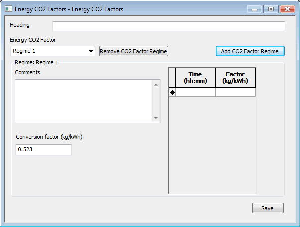

El objeto de datos Factores de CO2 de energía se utiliza al realizar análisis de sostenibilidad.
| Parámetro | Descripción |
Encabezado |
Título del objeto de datos Factores de CO2 de energía. |
Factor de CO2 de energía |
Lista desplegable de regímenes de CO2. |
Botón Quitar régimen de factor de CO2 |
Haga clic en este botón para suprimir el régimen de CO2 seleccionado actualmente. |
Botón Añadir régimen de factor CO2 |
Haga clic en este botón para añadir un nuevo régimen de CO2. Se abrirá el cuadro de diálogo Añadir nuevo régimen de CO2 de energía:
Comentarios |
Notas adicionales sobre el régimen seleccionado actualmente. |
Factor de conversión |
Factor de conversión no variable en el tiempo del régimen seleccionado actualmente. Nota:
Si existe un perfil variable en el tiempo del régimen, este se utilizará en lugar de este valor. |
Perfil Tiempo - Factor |
Perfil de factor de conversión variable en el tiempo para el régimen seleccionado actualmente. Nota:
Un perfil variable en el tiempo anulará el valor introducido en el campo Factor de conversión. |
