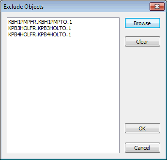

Cuadro de diálogo Excluir objetos
Utilice este cuadro de diálogo para especificar una lista de selección de objetos de red que se excluirán de la plantilla de advertencia actual.
Para acceder al cuadro de diálogo Excluir objetos, haga clic en el botón del campo Excluir objetos de una plantilla de advertencia en la vista de tabla de plantilla de advertencia.
En la siguiente tabla se describen las opciones disponibles en este cuadro de diálogo:
Opción Descripción
Lista de objetos Inicialmente en blanco, en este cuadro se mostrarán todos los objetos contenidos en la lista de selección presente en el cuadro Derivar de lista de selección.
Examinar
Busque en la base de datos para obtener una lista de selección que contenga los objetos que desea excluir.
Al hacer clic en este botón, se abre el cuadro de diálogo de selección de árbol común.
Borrar Borre la lista de objetos en el lado derecho del cuadro de diálogo.
Aceptar Valide los cambios y cierre el cuadro de diálogo.
Cancelar Cancele el proceso de importación y cierre el cuadro de diálogo.
Consulte Exclusión de objetos de red de plantillas de advertencia para obtener instrucciones detalladas.
