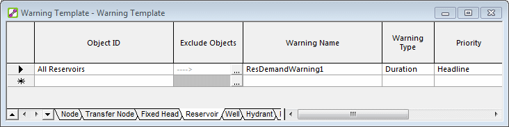

Excluir los objetos
Este campo, vacío al principio, permite a los usuarios especificar una lista de selección de objetos para excluir de la plantilla de advertencia seleccionada (opcional). Permanece en blanco si no se excluye ningún objeto y, de lo contrario, se rellenará con el nombre de los objetos excluidos. La captura de pantalla anterior ilustra el caso de la plantilla de advertencia ResDemandWarning1 de la que se han excluido algunos depósitos. Haga clic en el botón para abrir el cuadro de diálogo Excluir objetos, donde se puede designar una lista de selección para su exclusión.
Nota: Si se selecciona una opción distinta de Todos los objetos para ID de objeto, se desactivará el campo Excluir objetos (atenuados)
