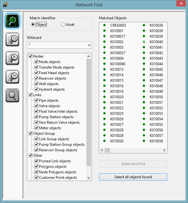

Use esta página para buscar objetos de red mediante una cadena que contenga caracteres comodín. También puede seleccionar algunos o todos los objetos hallados por la búsqueda en las vistas de red.
La página se muestra al hacer clic en el botón
de la barra de herramientas Operaciones y seleccionar el icono Buscar red en el panel izquierdo del cuadro de diálogo.
Para realizar una búsqueda:
La lista de objetos encontrados se actualiza automáticamente cada vez que se realiza un cambio en la cadena de búsqueda o en los tipos de objeto buscados. La visualización incluye el icono del tipo de objeto para facilitar la búsqueda.
Una vez completada la búsqueda, existen varias opciones para seleccionar objetos:
Puede seleccionar objetos en la lista de objetos encontrados haciendo clic en ellos o haciendo clic con las teclas CTRL o MAYÚS para seleccionar varios.
Una cadena de búsqueda válida puede contener los siguientes caracteres comodín:
*: cero o más caracteres
?: exactamente un carácter
