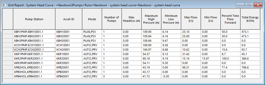

El informe Curva de extremo inicial del sistema proporciona información básica sobre las bombas para las que se generan curvas de extremo inicial del sistema. El menú contextual le permite mostrar el cuadro de diálogo de la estación de bombeo, ver las curvas de extremo inicial del sistema y buscar bombas en GeoPlan.
| Elemento | Descripción |
| Estación de bombeo |
La estación de bombeo donde se genera la curva de extremo inicial del sistema. |
| ID de activo | El ID de activo de la estación de bombeo especificada. |
| Modo | El modo de la estación de bombeo especificada. |
| Número de bombas | Número de unidades de bombeo en la estación de bombeo. |
| Máx. de pérdida de carga | Valor máximo de pérdida de carga experimentado durante la simulación. |
| Presión máxima alta | La mayor alta presión experimentada en la estación de bombeo durante la simulación. |
| Presión mínima baja | La menor baja presión experimentada en la estación de bombeo durante la simulación. |
| Caudal máx. | Volumen máximo de fluido que pasa por un punto por unidad. |
| Caudal mín. | Volumen mínimo de fluido que pasa por un punto por unidad de tiempo. |
| Porcentaje de tiempo de caudal de avance | El porcentaje de tiempo durante la simulación en el que el caudal se mueve en la dirección de avance. |
| Energía total | Energía total utilizada en la estación de bombeo durante la simulación. |
