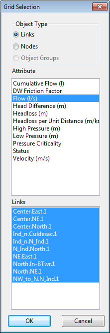

Cuadro de diálogo Selección de tabla
Este cuadro de diálogo se utiliza para mostrar los resultados variables en el tiempo de una selección de objetos de red en la misma tabla.
Consulte Resultados de tabla de objetos seleccionados para obtener más información sobre cómo mostrar datos de resultados variables en el tiempo en una tabla de más de un objeto de red.

Tipo de objeto
Los botones de opción Conexiones, Nodos y Grupos de objetos permiten elegir el tipo de objeto que se incluirá en la tabla.
Atributo
Muestra los parámetros que se pueden incluir en la tabla según el tipo de objeto seleccionado.
Si solo hay un tipo de objeto seleccionado, la lista de atributos contiene automáticamente los parámetros de ese tipo.
Solo se puede seleccionar un atributo para incluirlo en la tabla.
Vínculos
Muestra los objetos seleccionados del tipo de objeto seleccionado.
Si solo hay un tipo de objeto seleccionado actualmente, la lista de objetos contiene todos los objetos seleccionados.
(Los puntos de cliente seleccionados se incluyen en la lista cuando se eligen nodos como tipo de objeto).
En la lista, la selección se puede ajustar haciendo clic en las entradas individuales para anular la selección o volver a seleccionarlas.
Solo se incluirán en la tabla de resultados los objetos seleccionados (resaltados).
