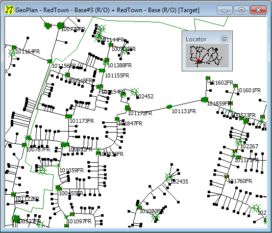

Los puntos de cliente se pueden ver en la ventana de GeoPlan. Consulte Visualizar puntos de cliente en el GeoPlan.
