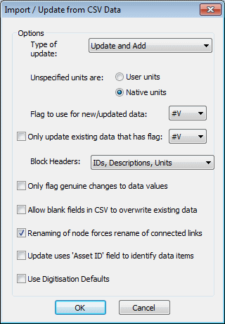

Cuadro de diálogo Importar/actualizar desde datos CSV
Este cuadro de diálogo permite definir opciones al importar datos desde un archivo CSV o actualizar elementos con control de versiones existentes con datos CSV.
Los datos se pueden marcar con una etiqueta específica si el campo no tiene ya un campo de etiqueta correspondiente en los datos CSV.
Para abrir este cuadro de diálogo, realice una de las siguientes acciones:
Elemento Descripción
Tipo de actualización
Actualizar y añadir Actualiza los objetos de red que ya existen en la red y añade objetos que no existen
Suprimir Utiliza los campos clave principales de los datos CSV para identificar los objetos de red que se van a borrar. Se ignoran otros campos.
Mixto (basado en el campo de datos)
Permite realizar eliminaciones, adiciones y actualizaciones utilizando el mismo archivo CSV.
El modo mixto utiliza un campo adicional (Acción) en los datos CSV. Si el campo contiene el carácter - (menos), el objeto de red se borrará del mismo modo que con la opción Eliminar. Si el campo está vacío, el objeto de red se añade o se actualiza como en la opción Actualizar y añadir.
Las unidades no especificadas son:
Unidades de usuario
Los campos que no tengan información de unidades se importarán con las unidades de usuario actuales.
Si los datos se exportaron originalmente desde InfoWorks WS Pro, las unidades de usuario se almacenan para un usuario determinado en un equipo específico. Si es un usuario diferente que utiliza otro equipo, es responsabilidad del usuario garantizar que las unidades coincidan.
Unidades nativas Los campos que no tienen información de unidades se importarán con unidades nativas. (Al exportar datos para posteriores importaciones o actualizaciones, se recomienda el uso de unidades nativas de InfoWorks WS Pro para la portabilidad).
Etiqueta para datos nuevos/actualizados:
Esta etiqueta se debe utilizar para los datos nuevos o actualizados añadidos a la red desde el archivo CSV. Puede utilizar la etiqueta #V por defecto o una etiqueta que haya creado de antemano mediante el cuadro de diálogo Etiquetas definidas por el usuario.
La etiqueta elegida se utiliza si el campo CSV no tiene un campo de etiqueta correspondiente. Si los datos CSV contienen un campo de etiqueta, se utiliza la etiqueta de CSV, incluso si esta no está establecida.
Solo actualizar datos existentes etiquetados con:
Puede optar por actualizar solo los datos de la red que tengan la etiqueta especificada aquí.
Bloquear encabezados:
Seleccione el formato de las líneas de encabezado de tabla en el archivo CSV entre las siguientes opciones:
  • ID: seleccione esta opción si solo se incluye el nombre del campo Base de datos como encabezado en el archivo CSV.
  • ID, Descripciones: la línea Descripciones se omitirá durante la importación.
  • ID, Unidades: el importador leerá la línea Unidades. Las unidades adecuadas para un campo se utilizarán en la importación; de lo contrario, se utilizarán las unidades elegidas en la sección "Las unidades no especificadas son".
  • ID, Descripciones, Unidades: el importador ignora la línea Descripciones. La línea Unidades se lee y se utiliza como se describe más arriba.
Solo añadir etiquetas en los cambios realizados en los valores de datos
No establece la etiqueta si el parámetro actualizado no ha cambiado.
Permitir que campos CSV en blanco sobrescriban datos existentes
No active esta casilla si los datos CSV solo incluyen datos que han cambiado y desea que los demás campos se queden como están.
Los campos que no aparecen en el archivo CSV se omiten por completo. Solo se ven afectados los campos que aparecen en el archivo CSV.
Al cambiar el nombre de un nodo, se modifica el nombre de las conexiones conectadas.
Active la casilla si los nombres de nodo han cambiado y desea mantener la información de conectividad.
Si no selecciona esta opción, perderá las siguientes conexiones para los nodos cuyos nombres hayan cambiado:
  • Información de conectividad de red para conexiones conectadas a los nodos
  • Conexión a cualquier dato de control asociado con este nodo
Actualizar usando ID de activo para identificar objetos
Si se activa, el campo ID de activo del objeto de la base de datos se utiliza en lugar del ID de InfoWorks WS Pro del objeto (por ejemplo, NodeID o USNode.DSNode.Suffix) al aplicar cambios a registros existentes e identificar registros duplicados.
Usar valores de digitalización por defecto
Si se activa, los valores de digitalización por defecto se utilizan para los campos de objetos de red añadidos que aún no tienen un valor en el archivo CSV.
