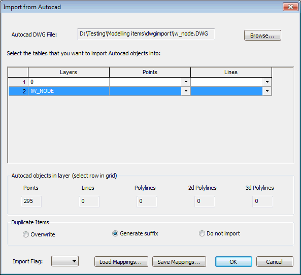

El cuadro de diálogo Importar desde AutoCAD se utiliza al importar a partir de archivos DWG de AutoCAD.
El cuadro de diálogo se abre al seleccionar Importar
Desde DWG de AutoCAD en el menú Red.
| Cuadro de diálogo Campo | Descripción | ||||||||
Archivo DWG de AutoCAD: |
Muestra la ruta del archivo DWG que se utilizará para la importación. Utilice el botón Examinar para seleccionar un archivo en el cuadro de diálogo Abrir archivo de Windows. |
Tabla de capas |
La tabla muestra todas las capas del archivo DWG seleccionado. La tabla está formada por tres columnas:
Objetos de AutoCAD en capa |
Muestra el número de cada tipo de objeto de AutoCAD en una capa resaltada en la Tabla de capas. |
Elementos duplicados |
Existen tres opciones para tratar los elementos duplicados:
Cargar asignaciones: |
Cargue asignaciones de Punto y Línea previamente guardadas desde el archivo de configuración de AutoCAD en la Tabla de capas. |
Guardar asignaciones: |
Guarde las asignaciones de Punto y Línea en la Tabla de capas como un archivo de configuración de AutoCAD. |
