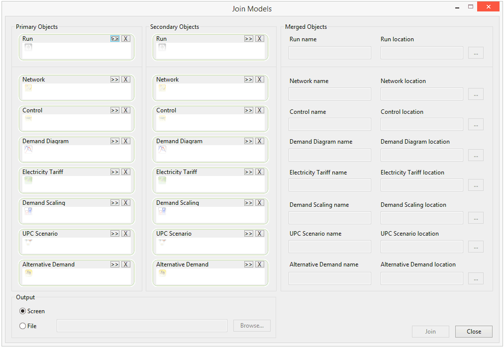

El cuadro de diálogo Unir modelos se utiliza para combinar pares de objetos de modelo en un único objeto fusionado.
El cuadro de diálogo se abre seleccionando Unir modelos en el menú Herramientas.
Arrastre y suelte los objetos que desea fusionar en los cuadros de selección Objetos principales y Objetos secundarios, o utilice el botón Examinar para buscar objetos:
- Los objetos principales se añadirán a los objetos secundarios. En general, si hay conflictos en los datos entre el objeto principal y el objeto secundario, los datos del objeto principal tendrán prioridad. Consulte Unión de modelos para obtener más información sobre las reglas de fusión.
- Si una ejecución se selecciona como Objeto principal u Objeto secundario, los objetos utilizados en esa ejecución, por ejemplo, Red, Control, Gráfico de demanda, etc., también se seleccionarán automáticamente para su fusión.
El nombre del objeto fusionado es el nombre que se asignará al objeto recién creado:
- El nombre por defecto del objeto fusionado que se va a crear se basa en los nombres del objeto principal y el objeto secundario: <Nombre del objeto principal>_<Nombre del objeto secundario>. El nombre del objeto fusionado se puede editar manualmente en el cuadro de diálogo.
La ubicación del objeto fusionado es la ubicación en la que se guardará el objeto recién creado:
- La ubicación por defecto del objeto fusionado que se va a crear es la ubicación del objeto principal. La ubicación del objeto fusionado se puede cambiar manualmente haciendo clic en el botón
y buscando una ubicación en la base de datos.
Seleccione el destino del informe de registros en la sección Resultados:
- Pantalla: los mensajes de registro se muestran en la pantalla.
- Archivo: los mensajes de registro se guardan en un archivo de texto. Establezca el destino en el que se guardará el archivo de texto haciendo clic en el botón Examinar.
Haga clic en el botón Unir para fusionar los objetos primarios y secundarios seleccionados. Los objetos fusionados se crearán con los nombres y en las ubicaciones definidas en la sección Objetos fusionados del cuadro de diálogo.
