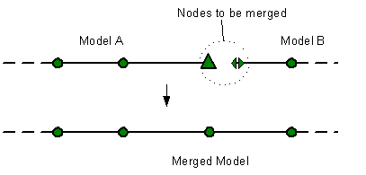

Fusión de un nodo de altura piezométrica fija con un nodo de transferencia.
Un nodo presente en la red principal y secundaria como nodo de altura piezométrica fija en una red y nodo de transferencia en la otra, se fusionará en un nodo básico sin control.
Esto permite los casos en los que cada red contiene una representación simplificada del cabezal o caudal de la otra red.

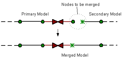

Fusión de nodos con demanda asignada directamente
Si un nodo en uno (y solo uno) de los modelos tiene demanda asignada directamente, esta demanda se conservará en el modelo unido. Si ambos modelos tienen demanda asignada directamente para el nodo, solo se conservará la demanda del modelo principal y se mostrará una advertencia en el registro.
Esto permite los casos en los que los nodos de conexión pueden estar en un lado de una válvula cerrada con demanda asignada al nodo solo en un modelo.
