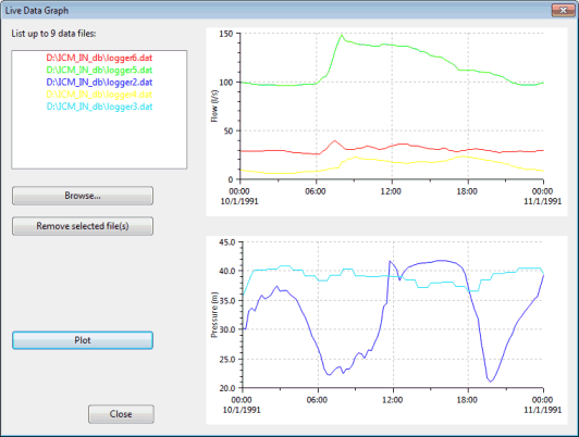

Cuadro de diálogo Gráfico de datos activos a partir de archivo
Cree gráficos de datos activos directamente a partir de los archivos, sin tener que crear un objeto de punto de datos activos en InfoWorks.
Este cuadro de diálogo se abre al seleccionar Gráficos de datos activos a partir de archivo en el menú Herramientas.
Puede cambiar las propiedades del gráfico haciendo clic con el botón derecho en el gráfico y eligiendo Propiedades. Se abrirá el cuadro de diálogo Propiedades del gráfico.
