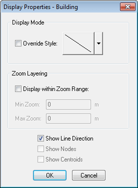

Cuadro de diálogo Propiedades de visualización de MapX
El cuadro de diálogo Propiedades de visualización de MapX se utiliza para cambiar las propiedades de una capa de MapX específica.
El cuadro de diálogo se abre haciendo clic en el botón Visualización del cuadro de diálogo Control de capas de MapX.
Utilice el Modo de visualización para definir cómo se dibujan los objetos de la capa.
Utilice Capas de zoom, cuando proceda, para establecer un rango fuera del cual la capa se ocultará automáticamente.
Capas de zoom
Es posible que observe una discrepancia entre los valores de zoom introducidos en la sección Capas de zoom del cuadro de diálogo y el rango de zoom en el que está visible la capa en GeoPlan. Esta discrepancia se debe a las diferentes definiciones de zoom entre MapInfo e InfoWorks WS Pro.
MapInfo define el zoom como la anchura de la ventana, mientras que InfoWorks WS Pro calcula el zoom del GeoPlan como la anchura y la altura inferiores de la ventana.
Normalmente, los GeoPlans se muestran con una anchura más amplia que la altura. Por lo tanto, los valores de Capas de zoom se aplicarán a la altura de la ventana de GeoPlan.
Si GeoPlan se muestra con una altura mayor que la anchura, el zoom de InfoWorks WS Pro y el zoom de MapInfo coincidirán.
