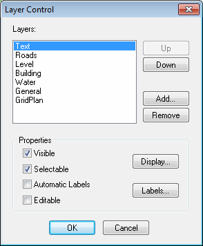

El cuadro de diálogo muestra las capas que están cargadas actualmente en GeoPlan. Las capas se añaden a la vista en el orden en que se muestran, y la capa de la parte superior de la lista se muestra encima de todas las demás capas.
Utilice este cuadro de diálogo para elegir cómo se muestran las capas en la ventana de GeoPlan cuando se utiliza MapInfo MapX como componente GIS.
El cuadro Capas muestra las capas que están seleccionadas actualmente para su visualización. Las capas se añaden a la vista en el orden en que se muestran, y la capa de la parte superior de la lista se muestra encima de todas las demás capas.
Los siguientes botones cambian las capas que se muestran:
Arriba |
Desplaza la capa seleccionada hacia arriba en la lista. |
Abajo |
Desplaza la capa seleccionada hacia abajo en la lista. |
Añadir |
Añade una nueva capa basada en una tabla de MapInfo. |
Eliminar |
Elimina una capa de la visualización (los datos no se ven afectados). |
Se pueden modificar las siguientes propiedades de la visualización:
Visible |
La capa está visible. |
Seleccionable |
Se pueden seleccionar los elementos de la capa. |
Etiquetas automáticas |
El sistema añade una etiqueta a cada elemento. |
Editable |
Los datos subyacentes de la capa se pueden editar en el cuadro de diálogo Información de capa GIS si esta casilla está activada. Consulte Visualización y edición de datos de capa GIS para obtener más información. |
Para modificar las propiedades de visualización de una capa, haga clic en el botón Visualizar para mostrar el cuadro de diálogo Propiedades de visualización de MapX.
Para mostrar los datos de capa como etiquetas, haga clic en el botón Etiquetas para mostrar el cuadro de diálogo Propiedades de etiqueta de MapX.
