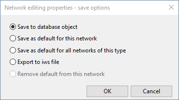

Propiedades de edición de red: cuadro de diálogo Opciones de guardado
Este cuadro de diálogo se utiliza para guardar los parámetros de las propiedades asociadas a la red.
El cuadro de diálogo se abre al hacer clic en el botón Guardar en cualquier ficha o página del cuadro de diálogo Propiedades y temáticos del GeoPlan.
Las propiedades guardadas se pueden cargar haciendo clic en el botón Cargar que se encuentra en cualquier ficha o página del cuadro de diálogo Propiedades del GeoPlan.
Network Editing Properties - Save Options
Botón de opción Descripción
Guardar como objeto de la base de datos
Guarda las propiedades actuales de GeoPlan en un grupo de temáticos existente. Al hacer clic en Aceptar, se abre el cuadro de diálogo Guardar temático como, que le permite nombrar y localizar el temático, y luego el cuadro de diálogo Seleccionar propiedades para guardar, que le permite seleccionar las propiedades del temático que desea guardar. Los temáticos guardados aparecen como un objeto de árbol en el grupo de modelo.
Guardar como valor por defecto para esta red
Guarda los parámetros activos como valores por defecto para esta red concreta. Esto se aplica a todos los usuarios.
Nota: El uso de esta opción hace que los parámetros se guarden como una preferencia de red. En otras palabras, esta opción afectará a todos los usuarios de esa red una vez validada la red y, por lo tanto, debe utilizarse con precaución.
(La barra de título del cuadro de diálogo Propiedades y temáticos de GeoPlan indica que los parámetros de tema y propiedades se han guardado como valores por defecto de red).
Guardar como valor por defecto para todas las redes de este tipo
Guarda la configuración en uso como por defecto para todas las redes del mismo tipo. Esto solo se aplica al usuario activo, es decir, solo se verá afectada la configuración del usuario que ha seleccionado esta opción.
No se muestra ningún mensaje de confirmación.
Exportar a archivo IWS
Exporta la configuración en uso a un archivo de formato XML (.iws).
Este archivo se puede volver a cargar en cualquier momento. Consulte la sección Recarga de temáticos guardados del tema Gestión de temáticos para obtener información más detallada.
Eliminar por defecto de esta red
Se activa cuando la configuración se ha guardado como valor por defecto para esta red concreta.
Elimina la configuración en uso de la red por defecto.
