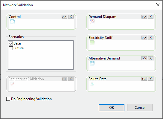

Este cuadro de diálogo se utiliza para validar la red actual y los elementos asociados.
Para abrir el cuadro de diálogo, seleccione Red
Validar red.
| Elemento | Descripción |
| Control | El objeto de control incluido en este cuadro desde la ventana Grupo de modelo se comprobará con los datos de la red. |
| Escenarios |
Una lista de los escenarios asociados con el objeto Control del cuadro anterior. Los escenarios comprobados se utilizarán para la validación. |
| Validación de diseño |
El objeto de validación de diseño que se coloca en este cuadro desde la ventana Grupo de modelo se utilizará para la validación de ingeniería si la casilla de verificación asociada está activada. |
| Hacer validación de diseño | Si se activa la opción, comprueba si hay datos que no sean coherentes con los valores de diseño esperados especificados en el objeto Validación de diseño del cuadro anterior. |
| Gráfico de demanda | Un objeto de gráfico de demanda incluido en este cuadro desde la ventana Grupo de modelo se comprobará con los datos de la red. |
| Tarifa eléctrica | Un objeto de tarifa eléctrica incluido en este cuadro desde la ventana Grupo de modelo se comprobará con los datos de la red. |
| Demanda alternativa | Un objeto de demanda alternativa incluido en este cuadro desde la ventana Grupo de modelo se comprobará con los datos de la red. |
| Datos de soluto | El objeto de datos de soluto incluido en este cuadro desde la ventana Grupo de modelo se comprobará con los datos de la red. |
| Aceptar |
Inicia el proceso de validación. Los resultados de la validación se muestran en la ventana de salida. |
