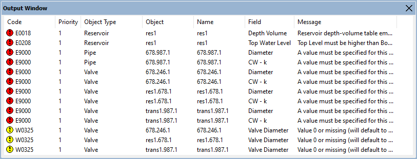

Ventana de resultados
Esta ventana muestra errores, advertencias y mensajes de información. Estos símbolos se identifican mediante los siguientes:
Mensaje de error
Mensaje de advertencia
Mensaje de información
La ventana se abre al hacer clic con el botón derecho en una ejecución de la ventana Grupo de modelos y seleccionar Abrir resultados de validación.
Mostrar imagen
Output Window
Nota:
Elemento Descripción
Pilares
Código
El número de mensaje de error, advertencia o información.
Al hacer clic una vez en una entrada de esta columna, se resalta el objeto de red correspondiente en la ventana de GeoPlan.
Al hacer doble clic en una entrada de esta columna, se abre la vista de tabla asociada, con el cursor en el campo correspondiente.
Prioridad
Se ha establecido un nivel de prioridad de 1 para un error. El nivel de prioridad 2 se establece para una advertencia.
Al realizar la validación de ingeniería, puede establecer niveles de prioridad de 3 o más para cada comprobación de validez.
Tipo de objeto
El tipo de red, semilla u objeto de datos activos.
Objeto
El nombre único del objeto que provoca el problema.
Nombre El nombre para mostrar tal como se ha definido en el cuadro de diálogo Mostrar nombres.
Campo
El campo donde el valor no es válido, falta o está fuera de los intervalos recomendados.
Mensaje
Descripción del problema.
Menú contextual
Va a la página de propiedades Muestra la página de propiedades asociada.
Va a la vista en tabla
Muestra la vista de tabla asociada.
Con una vista de tabla abierta, se puede seleccionar Red Error siguiente (F4) o Red Error anterior (MAYÚS-F4) para desplazarse entre los errores y las advertencias de la vista de tabla. También se puede seleccionar otro error o advertencia haciendo doble clic en otro elemento de la ventana de resultados.
Anchuras de las columnas Se establece arrastrando la unión entre columnas en el área del encabezado.
Ordenación de columnas
Al hacer clic en un encabezado de columna, se ordena por esa columna.
Si vuelve a hacer clic en el encabezado de columna, se invierte el orden de clasificación.
