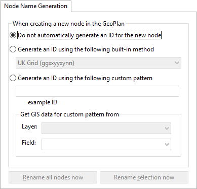

Elemento Descripción
No generar automáticamente ID para nuevos nodos Si se selecciona, se desactiva la denominación automática.
Generar un ID usando el siguiente método integrado
Para asignar nombres a los nodos automáticamente en función de las coordenadas.
Si se selecciona, las siguientes opciones estarán disponibles en la lista desplegable adjunta:
  • Tabla del Reino Unido (ggxxyyxynn)
  • Tabla de Irlanda (ggxxyyxynn)
  • XY8 (xxxxyyyy)
  • XY10 (xxxxxyyyyy)
  • XY12 (xxxxxxyyyyyy)
  • XY14 (xxxxxxxyyyyyyy)
Consulte Métodos integrados a continuación para obtener una explicación de estas opciones.

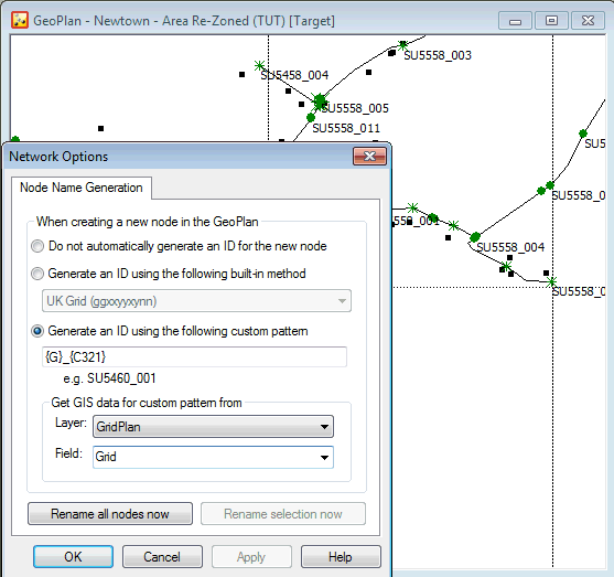

Generar un ID usando el siguiente patrón personalizado
Para asignar automáticamente nombres a los nodos en función de un patrón personalizado.
Casilla Patrón personalizado
Utilice esta casilla para introducir un patrón para los nombres de nodo automáticos.
Escriba el texto que aparecerá en el nombre del nodo y los elementos de variable que se utilizarán.
Los elementos de variable se encuentran dentro de llaves. Los elementos de variable están compuestos por un carácter que identifica los datos de origen, seguido de números opcionales que indican los dígitos o caracteres concretos de los datos de origen que se van a utilizar.
Por ejemplo, si se introduce el patrón {G}_{C321}, se generarán nombres de nodo como SU5460_001.
Consulte Variables para patrones personalizados, a continuación, para obtener una descripción de las variables que se pueden usar para crear patrones de denominación.
ID de ejemplo Para los patrones válidos, aquí se mostrará un ID de ejemplo. En el caso de los patrones no válidos, se mostrará un mensaje de error aquí.
Obtener datos GIS para patrón personalizado de
Está disponible cuando se utiliza la variable {G}.
Capa: lista desplegable de capas mostradas en GeoPlan.
Campo: lista desplegable de campos de la capa seleccionada.
Consulte {G} a continuación para obtener información sobre cómo utilizar esta función.
Variable Descripción
{X}
Se añadirá un número al nombre del nodo basado en la coordenada X del nodo. Por defecto, se añade la coordenada X a los siete dígitos (contando desde la derecha).
Para ajustar los dígitos de coordenadas X que aparecen en el ID de nodo, añada la ubicación del dígito de coordenadas a la variable.
Ejemplo 1:
{X4321} = cuatro dígitos de la coordenada X de derecha a izquierda
Una coordenada X de 654132 aparecerá en el ID de nodo como "4132"
Ejemplo 2:
{X4} = el cuarto dígito de la coordenada X contando de derecha a izquierda
Una coordenada X de 654132 aparecerá en el ID de nodo como "4"
{Y}
Se añadirá un número al nombre del nodo basado en la coordenada Y del nodo. Por defecto, se añade la coordenada Y a los siete dígitos (contando desde la derecha).
Para ajustar los dígitos de coordenadas Y que aparecen en el ID de nodo, añada la ubicación del dígito de coordenadas a la variable.
Ejemplo 1:
{Y4321} = cuatro dígitos de la coordenada Y de derecha a izquierda
Una coordenada Y de 261839 aparecerá en el ID de nodo como "1839"
Ejemplo 2:
{Y4} = el cuarto dígito de la coordenada Y contando de derecha a izquierda
Una coordenada Y de 261839 aparecerá en el ID de nodo como "1"
{C}
Se añadirá un recuento al nombre del nodo. El recuento se incrementará para cada nodo que, de lo contrario, tendría el mismo ID.
El valor por defecto es añadir un recuento de dos dígitos, por ejemplo, Nodo_{C} = Nodo_01, Nodo_02, etc.
Para ajustar el número de dígitos, añada a la variable el número de lugares significativos necesarios. Por ejemplo, Nodo_{C4321} = Nodo_0001, Nodo_0002, etc.
Para ajustar el punto inicial del recuento, añada "+" seguido del número desde el que se iniciará el recuento. Por ejemplo, Nodo_{C21+50} = Nodo_50, Nodo_51, etc.
Nota: Las variables {C} y {?} no se pueden utilizar en el mismo patrón.
{G}
Los datos GIS de una capa designada en el GeoPlan se añadirán al nombre del nodo.
Al utilizar la variable {G}, estarán disponibles los datos de Obtener GIS para el patrón personalizado de la sección. Esta sección contiene listas desplegables de capas que se muestran en el GeoPlan y los campos de la capa seleccionada. Esto es especialmente útil cuando se utiliza una capa de tabla de coordenadas.
Ejemplo
Para ajustar los caracteres del campo de capa GIS que aparecen en el ID de nodo, añada a la variable los dígitos correspondientes a la ubicación de los caracteres del campo. Los caracteres se numeran de izquierda a derecha.
Por ejemplo, desde el campo de capa que contiene las coordenadas de tabla con el formato SU5163
{G3456} = 5163
Este carácter se utiliza para solicitar la entrada del usuario al crear el ID de nodo.
Al crear nodos, el cuadro de diálogo de nombre de nodo se mostrará con un carácter "?" en el nombre del nodo. El carácter "?" se resaltará, listo para que el usuario lo sustituya.
Se pueden incluir múltiples "?" dentro de los corchetes para dar una indicación del número de caracteres que debe introducir el usuario. Sin embargo, solo se puede utilizar una instancia de este elemento de variable.
No se puede cambiar el nombre de los nodos existentes cuando se utiliza la variable {?}.
Nota: Las variables {?} y {C} no se pueden utilizar en el mismo patrón.
