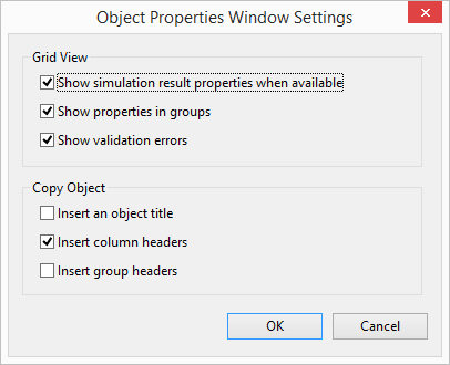

Cuadro de diálogo Configuración de ventana de propiedades de objeto
Este cuadro de diálogo permite personalizar el aspecto y el funcionamiento de la ventana Propiedades de objeto.
El cuadro de diálogo se abre al hacer clic en la herramienta Configuration (Configuración) en la ventana Propiedades del objeto y, a continuación, seleccionar Opciones.
Object Properties Window Settings dialog
Elemento Descripción
Vista de tabla
Esta sección hace referencia a la ventana Propiedades de objeto y controla cómo se muestran las propiedades al usuario.
Mostrar propiedades del resultado de la simulación cuando esté disponible
Muestra el botón Mostrar resultados pulsado en la barra de herramientas de la ventana Propiedades de objeto, que permite al usuario alternar entre las propiedades de los objetos de red y las propiedades de los resultados relacionados (siempre que existan). Si una red con resultados de simulación se encuentra en la ventana de GeoPlan, cuando se ejecute, la ventana Propiedades de objeto abrirá directamente las propiedades de Resultados.
Mostrar propiedades en grupos
Muestra las propiedades dentro de los encabezados de grupo.
Mostrar errores de validación
Muestra la columna de errores de validación en la ventana Propiedades de objeto.
Copiar objeto
Esta sección hace referencia a la opción Copiar objeto disponible en el menú contextual de la ventana Propiedades de objeto y permite al usuario especificar si deben aparecer los siguientes parámetros en la copia.
Insertar título de un objeto
Añade un título del tipo ID de objeto de propiedades en la parte superior del archivo CSV.
Insertar encabezados de columna
Añade una línea con encabezados de columna al archivo CSV. Estos encabezados son Grupo, Propiedad, Valor, Validación e Indicadores para los objetos de red. (Es posible que no aparezcan los encabezados de grupo y validación en función de la configuración introducida en la sección Vista de tabla; consulte más arriba).
Insertar encabezados de grupo
Muestra los encabezados de grupo, dentro de los cuales se han clasificado las propiedades de objeto.
