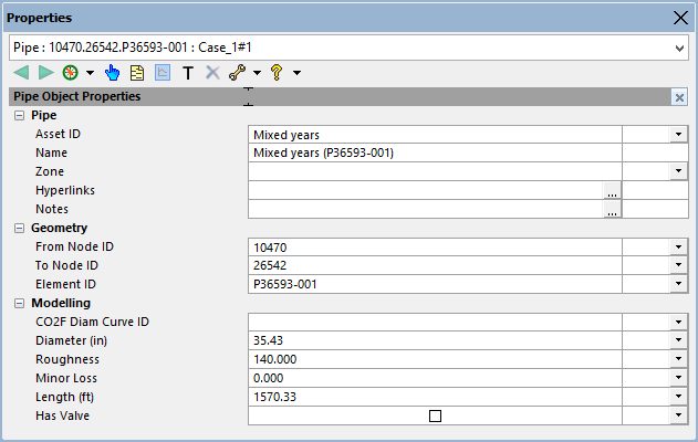

Ventana Propiedades de objeto
Esta ventana permite ver todos los datos de un único objeto de red de forma estructurada. Utiliza las hojas de propiedades para abarcar todas las propiedades del objeto, presentadas en una vista de árbol.
La ventana Propiedades del objeto se puede visualizar:
Ejemplo de una ventana de propiedades de objeto para una tubería.
