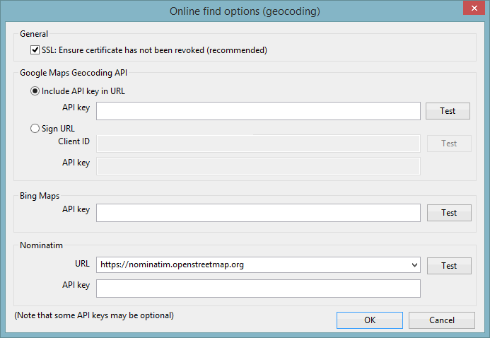

Cuadro de diálogo Opciones de búsqueda en línea (geocodificación)
El cuadro de diálogo Opciones de búsqueda en línea (geocodificación) se utiliza para especificar las aplicaciones de mapa web que se utilizarán para la geocodificación (conversión de direcciones en coordenadas geográficas) y la geocodificación inversa (mediante coordenadas geográficas para buscar una ubicación, normalmente una dirección postal). Para acceder a estas aplicaciones, se necesita una conexión a Internet y es posible que deba conocer las claves de la interfaz de programación de aplicaciones (API) suministradas a su empresa por los proveedores de aplicaciones de mapas web correspondientes.
Las opciones Find objects (Encontrar objetos de la red) y Go to XY coordinates (Ir a coordenadas XY), a las que se accede desde la barra de herramientas Operaciones o desde el menú GeoPlan, se pueden utilizar para realizar búsquedas utilizando una dirección o coordenadas, de acuerdo con las opciones de geocodificación especificadas en este cuadro de diálogo.
El cuadro de diálogo se abre al hacer clic en el botón Opciones de búsqueda en línea (geocodificación) en la página GeoPlan del cuadro de diálogo Opciones.
Mostrar imagen
Online Map Options Dialog
Opción Descripción
SSL:
Active esta casilla para indicar que InfoWorks WS Pro debe comprobar la validez del certificado de cifrado de capa de sockets seguros (SSL).
Un certificado válido debe indicar que el acceso al sitio es seguro.
Geocodificación API de Google Maps
El acceso a la aplicación de mapas web proporcionada por Google™ se puede especificar mediante una de las siguientes opciones:
Incluir la clave API en la URL
El campo de clave API está activado, lo que permite especificar la clave asignada por Google™ a su empresa.
URL de firma
Los campos ID de cliente y Clave API están activados, lo que permite especificar el ID de cliente y la clave API que Google™ ha asignado a su empresa.
Bing Maps
Para acceder a la aplicación de mapas web proporcionada como parte del conjunto de motores de búsqueda Bing de Microsoft™, escriba la clave proporcionada por Microsoft™ en el campo Clave API.
Nominatim
El acceso a un proveedor de la aplicación Nominatim (un motor de búsqueda de datos de OpenStreetMap) se configura especificando lo siguiente:
URL
El localizador uniforme de recursos (URL) para el proveedor de Nominatim puede seleccionarse en la lista desplegable.
Clave API
La clave API asignada por el proveedor de Nominatim a su empresa.
Prueba
Compruebe que se puede acceder al sitio con la información especificada.
Aceptar
Valide los cambios y cierre el cuadro de diálogo.
Cancelar
Anule la configuración de geocodificación.
