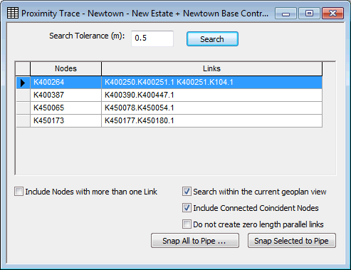

La vista de trazado de proximidad se utiliza como parte del procedimiento de trazado de proximidad.
La vista se muestra al elegir GeoPlan
Herramientas de trazado
Trazado de proximidad mientras hay una red abierta.
La herramienta de trazado de proximidad intenta detectar nodos (generalmente con solo una tubería conectada, aunque puede optar por buscar nodos con más de una tubería conectada) que se encuentran a una cierta distancia de otra tubería. Esto puede indicar un problema de conectividad y, de hecho, el nodo debería estar conectado a la tubería.
- Utilice el botón Buscar para buscar nodos que se encuentren dentro de la distancia de tolerancia de búsqueda de otra tubería (por defecto, solo se incluyen en la búsqueda los nodos desconectados o los nodos con una sola tubería conectada).
- Hay más opciones de búsqueda disponibles en la parte inferior de la vista:
- Active la opción Incluir nodos con más de un vínculo para buscar nodos con más de una tubería conectada.
- Active la opción Buscar en la vista de GeoPlan actual para buscar solo los nodos que se muestran actualmente en el GeoPlan
- Active la opción Incluir nodos conectados coincidentes para buscar nodos conectados coincidentes mediante una conexión. Esta opción es especialmente útil cuando se importan objetos de GIS que se representan como nodos en SIG, pero como conexiones en InfoWorks (por ejemplo, válvulas).
- Active la opción No crear conexiones paralelas de longitud cero para evitar la creación de una tubería con longitud cero cuando los nodos coincidentes conectados por una conexión se ajustan en una tubería. (Por ejemplo, esta opción debe utilizarse al ajustar el cursor en válvulas que se han importado a partir de datos de puntos GIS).
- Al seleccionar uno o más nodos detectados de la lista, se seleccionarán los nodos en la ventana de GeoPlan y se ampliará la vista de dichos nodos.
- Haga clic en el botón Ajustar a tubería para intentar conectar cada uno de los nodos seleccionados en la tubería adyacente.
- Haga clic en el botón Ajustar todo a tubería para conectar automáticamente todos los nodos que encuentra el trazado de proximidad a tuberías adyacentes.
