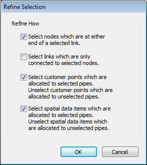

Este cuadro de diálogo se utiliza para refinar una selección de objetos de red en GeoPlan.
El cuadro de diálogo permite ajustar la selección para incluir objetos de red conectados o asociados.
Esta función es especialmente útil cuando se han seleccionado componentes de red para copiarlos (antes de utilizar Editar
Copiar objeto(s)). El cuadro de diálogo permite ajustar la selección para copiar y pegar más fácilmente secciones de redes enteras.
El cuadro de diálogo se abre al elegir Selección
Refinar selección.
