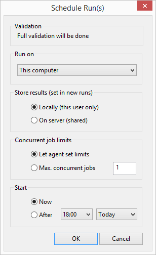

Cuadro de diálogo Programar simulaciones
Este cuadro de diálogo se utiliza para elegir el equipo (o grupo de equipos) en el que se ejecutarán las simulaciones, si desea almacenar los resultados localmente o compartirlos en el servidor, y si desea iniciar los trabajos ahora o más tarde.
El cuadro de diálogo se abre cuando:
Mostrar imagen
Schedule Run(s) Dialog
Elemento Descripción
Validación (mensaje) Indica el nivel de validación que se llevará a cabo en esta simulación. Esto se define en el cuadro de diálogo Validación.
Ejecutar simulación
Esta lista desplegable permite seleccionar un PC o un grupo de PC donde se ejecutará la simulación correspondiente. En un equipo independiente, el único elemento de la lista será Este equipo. Si el agente local está conectado a un coordinador, la lista incluirá los grupos de agentes definidos por el coordinador, además de la opción Cualquier equipo.
Un grupo de agentes puede estar formado por uno o varios PC. En cada grupo, la lista muestra el número total de ranuras libres de ese grupo o, si todas las ranuras están ocupadas, el número de tareas del coordinador que están listas para ejecutarse y que podrían asignarse a un agente de ese grupo. Esto último es solo una pista aproximada de lo ocupado que está el grupo de agentes, ya que incluye tareas asignadas a Cualquier equipo que podrían estar asignadas en realidad a otro grupo. También se pasa por alto el hecho de que un agente puede pertenecer a más de un grupo.
Un grupo de agentes solo se mostrará si al menos un PC del grupo está conectado actualmente al coordinador.
Es posible configurar grupos de agentes para que acepten tareas solo de una base de datos especificada. Si la base de datos abierta actualmente no es una de ellas, el grupo de agentes no aparecerá en la lista y las tareas enviadas a Cualquier equipo no se ejecutarán en ese grupo.
Almacenar resultados (disponer en nuevas simulaciones)
Estas son las opciones para almacenar resultados de simulación:
  • Local (solo este usuario): almacena los resultados de simulación localmente para su uso propio en la carpeta de resultados locales.
  • En servidor (compartido): almacena los resultados de simulación para compartirlos en una carpeta de red de un servidor de archivos.
Si comparte los resultados, el coordinador debe estar configurado para almacenar los resultados de la simulación de la base de datos en una carpeta de red a la que se pueda acceder desde el equipo y los equipos de otros usuarios con los que desee compartirlos. Si el coordinador está configurado incorrectamente o no se puede acceder a la carpeta de red, puede parecer que la simulación se ha realizado correctamente, pero los resultados no estarán disponibles.
Límite de trabajos simultáneos
Opciones para definir el límite de número de trabajos simultáneos.
  • Limitado por el agente: permite al agente establecer un límite en el número de trabajos simultáneos.
  • Número máximo de trabajos simultáneos:: define el límite de número de trabajos simultáneos.
El límite se aplica a cada tarea de simulación creada para la ejecución, pero se puede cambiar si la tarea se reprograma (mediante el botón Reprogramar de la ventana Control de simulaciones).
El límite en el número de subprocesos que utilizarán todas las tareas activas en curso se establece en Opciones del agente, a las que se accede mediante el cuadro de diálogo Conectado a WS Marshaller local.
Inicio
Estas son las opciones para establecer cuándo iniciar la tarea:
  • Ahora: inicia la tarea lo antes posible.
  • Después: inicia la tarea lo antes posible a partir de una hora determinada hoy o mañana.
En realidad, la tarea solo se iniciará a la hora especificada si no hay tareas por delante de ella en la cola que estén listas para ejecutarse cuando se alcance la hora especificada.
