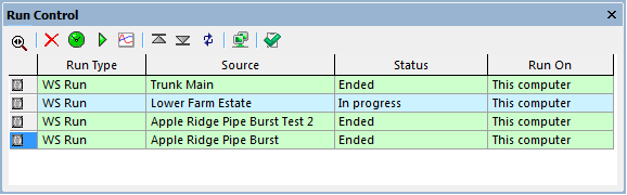

La ventana Control de ejecución es para trabajar con varias ejecuciones en InfoWorks WS Pro. La ventana Control de ejecución ofrece revisión y control sobre todas las ejecuciones que están en curso, pendientes o que han concluido recientemente. La ventana Control de ejecución muestra el porcentaje completado de todas las ejecuciones que están en curso, muestra el estado y el resultado de las ejecuciones completadas y permite el control sobre las ejecuciones en cola y las actuales, incluido el aumento de la prioridad (salto de cola).
Cuando se seleccionan escenarios en el cuadro de diálogo Programación de simulación hidráulica, la ventana Control de ejecución muestra la simulación completa para varios escenarios en una única fila.

Muchos de los comandos de la barra de herramientas se llevan a cabo en una selección de ejecuciones.
Mostrar descripciones de la barra de herramientas
Vista avanzada |
Muestre u oculte columnas adicionales en la ventana Control de ejecución |
Cancelar |
Cancela las ejecuciones seleccionadas siempre que no se hayan completado. Las ejecuciones canceladas cambiarán al estado Error (cancelado). |
Reprogramar |
Cambie la hora a la que comenzará una ejecución en cola. Normalmente, las ejecuciones en cuanto haya un espacio disponible. Cambiar el horario permite, por ejemplo, que las ejecuciones ocurran durante la noche. Se muestra el cuadro de diálogo Planificar ejecuciones para permitir una nueva elección de grupo de agentes, ubicación de resultados y hora de inicio. Las tareas que se están ejecutando o que se han realizado correctamente no se pueden volver a programar, pero las que tienen errores sí que se pueden volver a programar. |
Ejecutar inmediatamente en este equipo |
Ejecuta la ejecución seleccionada de inmediato y pone en pausa otras conductos. |
Ver progreso |
Muestra el progreso de los trabajos de la ejecución seleccionada. Consulte la ventana Vista de trabajos para ver el progreso de los trabajos. Todas las ejecuciones tienen varios trabajos. |
Mover al frente |
Mueva los trabajos que componen la ejecución seleccionada al principio de la cola. Se permite completar otros trabajos en ejecución. Esto solo se puede utilizar para mover las tareas del usuario actual. No se puede utilizar para saltarse puestos con respecto a las tareas de otros usuarios en la cola. |
Mover al fondo |
Mueva los trabajos que componen la ejecución seleccionada al final de la cola. Esto solo se puede utilizar para mover las tareas del usuario actual. No se puede utilizar para saltarse puestos con respecto a las tareas de otros usuarios en la cola. |
Eliminar ejecuciones completadas |
Elimine todas las ejecuciones completadas de la lista de control de ejecución. Es posible que las ejecuciones completadas se hayan completado o que hayan fallado. Esto no elimina las ejecuciones, borra el historial. |
