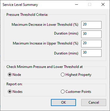

El cuadro de diálogo Resumen de nivel de servicio permite modificar la configuración del informe Resumen de nivel de servicio. El resumen de nivel de servicio predeterminado hereda la configuración de las opciones principales de Análisis de conexiones críticas (CLA).
Puede añadir más parámetros como en el informe Resumen de nivel de servicio existente.
El cuadro de diálogo se abre desde la vista de análisis de conexiones críticas al hacer clic en el botón Opciones de informe de nivel de servicio.

| Elemento | Descripción | ||||||||
Criterios de umbral de presión |
Comprobar presión mínima y umbral inferior en |
Solo está disponible si se ha seleccionado Informar sobre: nodos. Si va a crear un informe de nodos y ha establecido la propiedad más alta para cada nodo, puede utilizar esta información adicional y crear informes de nivel de servicio para los nodos o para la propiedad más alta a la que sirve cada nodo. |
| Informar sobre |
