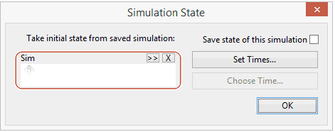

Cuadro de diálogo Estado de simulación
El estado de la red en momentos definidos durante la simulación se puede guardar para utilizarlo como estado inicial de simulaciones posteriores.
Este cuadro de diálogo se utiliza para:
El cuadro de diálogo se abre desde la vista de programación de simulación hidráulica pulsando el botón Estado de simulación.
Mostrar imagen
Simulación
Para utilizar el estado guardado de una simulación anterior como estado inicial de la ejecución actual, arrastre una simulación existente (para la que se haya guardado un estado) al cuadro Sim.
Elegir hora
Pulse este botón para seleccionar cuál de los estados guardados de la Sim seleccionada se utilizará como estado inicial de la simulación actual.
Guardar estado de la simulación
Seleccione esta casilla para guardar el estado de la red en las horas especificadas en el cuadro de diálogo Definir horas de guardado de estado para la simulación actual.
Los estados guardados pueden utilizarse como estados iniciales para simulaciones posteriores.
Definir horas
Pulse este botón para especificar las horas durante las que se guardará el estado de la simulación actual.
Si no hay horas especificadas, se guardará por defecto la hora de finalización de la simulación.
