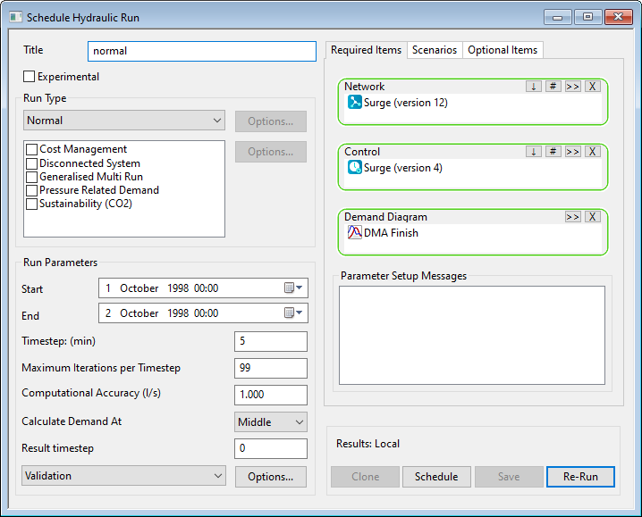

La vista de programación de simulación hidráulica se abre desde la ventana Grupo de modelo cuando haga lo siguiente:
Ejemplo de la vista de programación de simulación hidráulica para una simulación local:
Ejemplo de la vista de programación de simulación hidráulica para una simulación en la nube:

Elemento del cuadro de diálogo Descripción
Título Título de la simulación. Si no introduce un título, se generará un título automáticamente. El software no le permitirá asignar a la ejecución el mismo nombre que una ejecución existente en la base de datos.
Experimental
Puede activar esta casilla si desea realizar cambios entre simulaciones y sobrescribir los resultados de la simulación anterior. Si se ha activado esta casilla, la simulación se puede volver a ejecutar con el mismo título de ejecución, incluso si los parámetros se han cambiado en la vista de programación de simulación hidráulica.
Una vez que se ha realizado una simulación con la casilla desactiva, se aplica la gestión de la configuración. Si se realizan cambios en los parámetros de la vista de programación de simulación hidráulica, los resultados deben guardarse en un archivo diferente (es decir, se debe especificar un nuevo título de simulación). Puede utilizar las funciones de gestión de resultados para eliminar datos no deseados.
Nota: Esta opción no está disponible en la base de datos en la nube.
