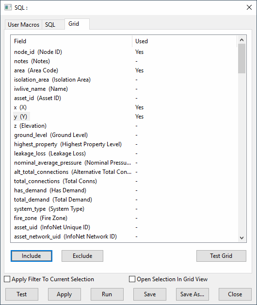

Esta página del cuadro de diálogo SQL se utiliza para configurar una tabla de los resultados de la consulta. Puede exportar la tabla de resultados a un archivo de variables separadas por comas que se puede cargar en una aplicación de hoja de cálculo como Microsoft Excel.
La página se abre haciendo clic en la ficha Tabla del cuadro de diálogo SQL.
| Elemento | Descripción | ||||
| Lista de campos |
| Incluir | Incluye el campo actualmente resaltado en la columna Campo. | ||||
| Excluir | Excluye el campo actualmente resaltado en la columna Campo. | ||||
| Tabla de pruebas | Muestra los resultados de la consulta en la tabla (si los hay). Para obtener más información sobre la tabla, vea la ventana de la tabla de resultados (resultados de consultas SQL). | ||||
| Otros controles | Consulte el cuadro de diálogo SQL. |
