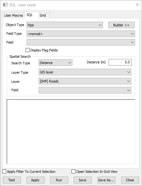

Cuadro de diálogo SQL: página SQL
La página SQL permite generar la consulta SQL.
Si sabe utilizar las consultas SQL, puede escribir una consulta manualmente (mediante las listas desplegables Tipo de campo y Campo para insertar los campos que necesite). Los detalles de las instrucciones SQL permitidas en InfoWorks WS Pro se pueden encontrar en el tema Sintaxis SQL.
Como alternativa, puede hacer clic en Constructor >> para mostrar un conjunto de botones que representan los operadores que se pueden incluir en la consulta.
Puede representar valores constantes en la consulta escribiendo el nombre de una macro de usuario en lugar de un valor. Las macros de usuario se resaltan en azul.

Campo Descripción
Tipo de objeto
Lista desplegable de los objetos de red para los que se puede escribir una expresión SQL.
Tipo de campo
Lista desplegable de los campos de datos aplicables al objeto de red seleccionado en el cuadro Tipo de objeto.
Al seleccionar un tipo de campo de la lista, se definen los campos que estarán disponibles en la lista desplegable Campo:
  • <normal>: (por defecto) mostrará los campos relacionados con el tipo de objeto en la lista desplegable Campo.
  • Sim: mostrará los campos de resultados en la lista desplegable Campo.
  • unido: mostrará los campos de tabla unidos en la lista desplegable Campo.
Campo
Lista desplegable de campos de datos aplicables al tipo de campo (parámetro) seleccionado en el cuadro Tipo de campo.
Al seleccionar un campo de la lista, se inserta el campo en la consulta.
Si Tipo de campo se establece en <normal>, aparecen los campos relacionados con el tipo de objeto seleccionado.

Casilla de verificación Visualización de campos de etiqueta
Active esta opción para incluir campos de indicador en la lista desplegable Campo.
Tipo de búsqueda
Lista desplegable de tipos de búsqueda disponibles para su uso con las capas cargadas actualmente en GeoPlan.
Estas son las opciones disponibles:
Tipo de búsqueda Descripción
Cruce
Busca objetos de red que intersequen una línea de capa o un área de polígono.
Internas
Control de mapa Descripción
ArcGIS
Busca objetos de red completamente dentro de un polígono de capa.
MapX y MapXtreme
Busca objetos de red con centro de objeto dentro de un polígono de capa.
Contiene
Busca polígonos de red con objetos que estén completamente dentro del polígono.
Distancia
Busca objetos de red dentro de una distancia de búsqueda de una línea de capa o un área de polígono.
Más cercano
Busca el objeto de red más cercano dentro de una distancia especificada. Si hay más de un objeto dentro de la distancia especificada, el primer objeto encontrado se devuelve como resultado.
Distancia
Esta opción está disponible cuando se selecciona Distancia como tipo de búsqueda.
Se seleccionarán los objetos de red situados dentro de la distancia de búsqueda de una línea de capa o un área de polígono.
Tipo de capa
La opción Tipo de capa pasa a estar disponible cuando se selecciona un tipo de búsqueda espacial.
Tipo de capa Descripción
Capa de red Capa de objetos en la red activa.
Capa GIS Capa de fondo GIS adicional que se muestra detrás de la red en GeoPlan.
Capa
La opción Capa pasa a estar disponible cuando se selecciona un tipo de búsqueda espacial.
Lista desplegable de capas cargadas en GeoPlan (solo se mostrarán las capas cargadas en la ventana de GeoPlan antes de abrir el cuadro de diálogo SQL).
Campo
La opción Campo pasa a estar disponible cuando se selecciona un tipo de búsqueda espacial.
Lista desplegable de campos de la capa seleccionada en el cuadro Capa.
Al seleccionar un campo de búsqueda espacial de la lista, se inserta el campo en la consulta.
Constructor >> (botón)
Haga clic para mostrar un conjunto de botones que representan los operadores que se pueden incluir en la consulta. Haga clic en Finalizar << para cerrar el constructor.
