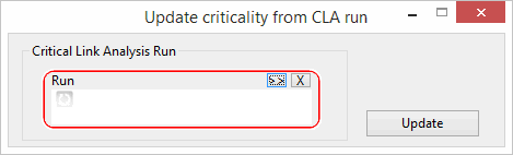

Cuadro de diálogo Actualizar criticidad
El cuadro de diálogo Actualizar criticidad se utiliza como parte del proceso de actualización de los valores de criticidad de las conexiones a partir de los resultados de simulación del análisis de conexiones críticas.
El cuadro de diálogo se abre cuando se selecciona Actualizar > Criticidad en el menú Red.
Update Criticality dialog
elemento del cuadro de diálogo Descripción
Ejecución de análisis de conexiones críticas
Ejecutar (soltar destino)
Utilice la función de arrastrar y soltar o el botón Examinar para añadir una ejecución de análisis de conexiones críticas. El resto de parámetros se llenarán automáticamente con los datos de la ejecución (establecidos en el cuadro de diálogo Opciones de análisis de conexiones críticas al crear la ejecución).
Browse Examinar Haga clic para abrir un cuadro de diálogo en el que puede elegir una ejecución.
Clear Borrar Haga clic para borrar la entrada en el cuadro Ejecutar.
Botón Actualizar
Haga clic para llenar los campos Criticidad y Recuento de criticidad de las conexiones de la red actual.
Se borrarán los valores de recuento de criticidad y criticidad de todas las conexiones presentes en la simulación base (o las conexiones de la lista de selección, si se ha elegido Actualizar solo conexiones seleccionadas). Las simulaciones se procesarán y se compararán con los criterios de la Tabla de criterios de criticidad. El valor de tabla coincidente se utilizará para llenar el campo Criticidad de las conexiones.
El campo Recuento de criticidad se llenará con un recuento del número de elementos que son críticos. (Este campo contendrá un recuento de cero, si la tubería no es crítica).
