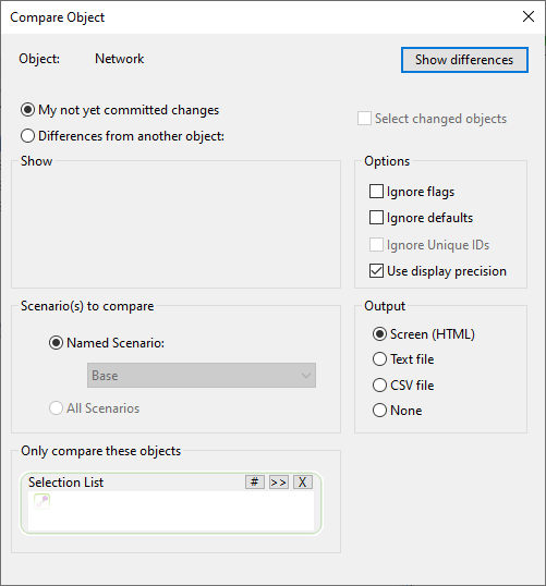

Cuadro de diálogo Comparar objeto
Este cuadro de diálogo se utiliza para comparar dos objetos con control de versiones para que se identifiquen fácilmente las diferencias entre ellos. Los resultados se pueden ver en pantalla o guardar en un archivo CSV o de texto.
Este cuadro de diálogo se utiliza para los objetos con control de versiones mediante el método de fusión. Consulte el cuadro de diálogo Tipo de objeto: comparar selección para obtener información sobre los objetos con control de versiones mediante el método de bloqueo.
El cuadro de diálogo se abre cuando se realiza una de las siguientes acciones:
Nota: Este cuadro de diálogo solo aparece para las redes y los controles que utilizan el enfoque de validación.
Compare Object dialog
El cuadro de diálogo se puede utilizar para comparar dos versiones del mismo objeto con control de versiones, la copia local del objeto con control de versiones con la versión más reciente de la base de datos o dos objetos con control de versiones.
Nota: Si desea comparar versiones arbitrarias de la misma red o controles derivados de la misma red, se recomienda hacer uso de las funciones disponibles en el cuadro de diálogo Historial de validaciones.
Elemento Descripción
Objeto
Texto de solo lectura que nombra el objeto con control de versiones desde el que se abrió el cuadro de diálogo.
Comparar con mis cambios aún no guardados
Esta opción permite comparar la última versión validada del objeto con la versión actual del mismo objeto para el que aún no se han validado los cambios.
Diferencias con respecto a otra red
Esta opción permite comparar dos elementos con control de versiones aleatorios del mismo tipo.
Activa la sección Mostrar (véase a continuación).
Mostrar
Está disponible cuando se selecciona Diferencias de otra red.
Permite especificar el objeto con control de versiones que se comparará con el objeto seleccionado originalmente.
Puede soltar un objeto en este cuadro o utilizar el botón Browse (Examinar) para buscar el elemento.
Nota: Un objeto no se puede comparar con otra versión de sí mismo con este cuadro de diálogo. Para realizar esta comparación se debe utilizar el cuadro de diálogo Historial de validaciones.
Seleccionar objetos modificados
Esta opción está disponible cuando está abierto un GeoPlan del objeto que se va a comparar.
Si está activado, selecciona en el GeoPlan todos los objetos para los que se encuentran diferencias.
Escenarios a comparar
Utilice esta sección si desea mostrar las diferencias de un escenario determinado o de todos los escenarios.
Esta sección se activa si el elemento con control de versiones del cuadro Mostrar es una red y si existen escenarios para esta red.
Seleccione un escenario mediante la casilla de verificación Nombre del escenario y la lista desplegable situada debajo, o bien active la opción Todos los escenarios para comparar todos los escenarios actuales de la red seleccionada.
Comparar solo estos objetos
Puede arrastrar y soltar una lista de selección en el cuadro o utilizar el botón Browse (Examinar) para buscar una lista de selección. Solo se compararán los elementos de la lista de selección.
Alternativamente, puede hacer clic en el botón Select version (Actual) para comparar todos los objetos seleccionados actualmente en la ventana actual de GeoPlan.
Opciones
Estas opciones son condiciones de omisión que se pueden utilizar para filtrar cambios específicos durante la comparación. Se le avisará si se ha modificado algún objeto de red, pero no se ha notificado, debido a que se ha seleccionado cualquiera de estas opciones.
Ignorar indicadores: omite los detalles de los cambios realizados en los indicadores.
Ignorar valores por defecto: omite los detalles de los cambios en los campos por defecto (campos marcados con #D) del informe de comparación.
Ignorar ID exclusivos: omite los detalles de los cambios realizados en los ID exclusivos.
Usar precisión de visualización: ignora las diferencias que están por debajo del nivel de precisión que se muestra en las tablas o las hojas de propiedades.
Salida
Define el destino del informe:
  • Pantalla (HTML): muestra las diferencias entre los objetos con control de versiones en un formato HTML.
  • Archivo de texto: muestra las diferencias entre los objetos con control de versiones de un archivo de texto, guardados en una ruta especificada.
  • Archivo CVS: enumera las diferencias entre los objetos con control de versiones en un archivo CSV, guardado en una ruta especificada.InfoWorks WS Pro crea un archivo CSV con un formato similar al que se crea si un objeto con control de versiones se exporta a un único archivo CSV, con la adición de una columna Acción.
  • Ninguno: resalta los objetos modificados en GeoPlan sin que se genere un archivo de resultados. Para que esto funcione, se debe activar la opción Seleccionar objetos modificados.
Mostrar diferencias
Inicia el proceso de comparación.
