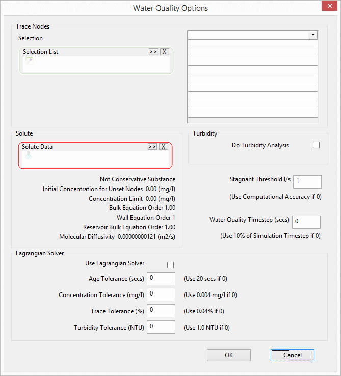

Cuadro de diálogo Opciones de calidad del agua
Permite definir opciones adicionales para las ejecuciones de calidad del agua.
El cuadro de diálogo se abre desde la vista de programación de simulación hidráulica haciendo clic en el botón Opciones cuando el tipo de ejecución es Calidad del agua.
Mostrar imagen

Nodos de trazado
Se pueden seleccionar hasta diez nodos de trazado.
Selección Lista de selección Puede añadir una lista de selección de nodos de trazado a este cuadro. Si hay más de diez nodos en la lista de selección elegida, se mostrará un mensaje de advertencia y los diez primeros nombres de los nodos se utilizarán para llenar la tabla.
Tabla Puede añadir hasta diez nodos de trazado a esta tabla aplicando una lista de selección (véase arriba) o seleccionando nombres de nodo en la lista desplegable de cada fila.
Cuando se seleccionan nodos de trazado, se dispone de funciones adicionales de generación de informes para realizar un seguimiento de la fusión de agua de diferentes orígenes:
  • Campos adicionales en los informes de tabla de resultados de nodos:
    • El porcentaje de agua del nodo que se ha originado en cada nodo de trazado
    • El nodo de trazado que actúa como origen dominante, proporcionando la mayor parte del agua que llega al nodo. (Tenga en cuenta que puede que no haya un origen dominante o que no sea posible derivar el origen dominante).
  • Opciones de creación gráficos adicionales para representar el gráfico Trazado(%) de agua en un nodo que se ha originado a partir de los nodos de trazado y para representar en un gráfico el origen dominante.
Soluto
Datos de soluto
Para añadir el objeto Datos de soluto que contiene los parámetros de calidad del agua que se utilizarán durante la simulación.
Área de visualización Muestra los valores definidos en el objeto de datos de soluto (véase arriba) o, si no se selecciona ningún objeto de datos de soluto, los valores por defecto que se utilizarán en su lugar.
Consulte el tema Datos de soluto para obtener información sobre los parámetros.
Turbiedad
Hacer análisis de turbiedad
Si está activado, incluye el análisis de turbiedad al realizar la simulación.
Umbral estancado
Umbral de caudal de agua estancada: precisión de cálculo para cálculos de calidad del agua.
El valor por defecto es la precisión de cálculo hidráulico especificada en la vista de programación de simulación hidráulica.
Paso temporal de calidad del agua
Frecuencia de cálculo de calidad del agua. El valor por defecto es el 10 % del paso temporal hidráulico especificado en la vista de programación de simulación hidráulica.
Solucionador lagrangiano
Usar Solucionador lagrangiano
Si se activa, se utilizará un enfoque lagrangiano basado en el tiempo para rastrear el movimiento y la fusión de agua a través de la red.
Si esta opción está desactivada (valor por defecto), InfoWorks WS Pro utiliza un modelo euleriano de calidad del agua.
Tolerancia de borde
Valor de tolerancia utilizado por el solucionador de calidad del agua para determinar si se debe crear un nuevo segmento de agua o fusionarlo con el segmento más cercano existente al desplazar el agua a la parte superior de una tubería.
Tolerancia de concentración Consulte Tolerancia de borde más arriba.
Tolerancia del trazado Consulte Tolerancia de borde más arriba.
Tolerancia de turbiedad Consulte Tolerancia de borde más arriba.
Consulte Acerca de los modelos de calidad del agua para obtener más información.
