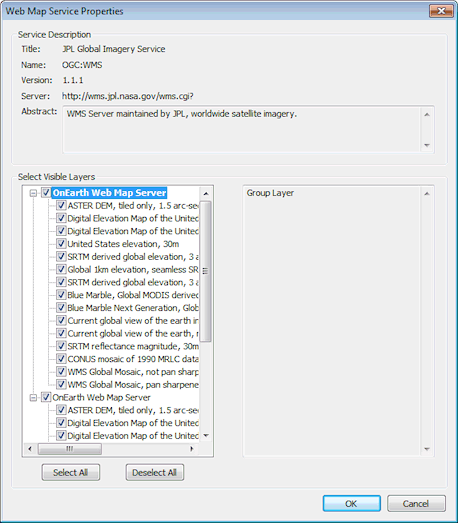

Seleccionar capas visibles
Muestra las subcapas incluidas en la capa WMS de forma jerárquica, tal y como define el WMS. La visibilidad de cada capa se puede establecer mediante las casillas de verificación situadas a la izquierda del nombre de capa.
ArcGIS
Al utilizar ArcGIS como Control de mapa, el cuadro de la derecha de la sección Seleccionar capas visibles muestra información adicional sobre la subcapa seleccionada.
Por defecto, cuando se inserta una capa WMS en una ventana de GeoPlan, solo las primeras veinte subcapas quedan marcadas como visibles. Una subcapa solo será visible si su capa principal está marcada como visible.

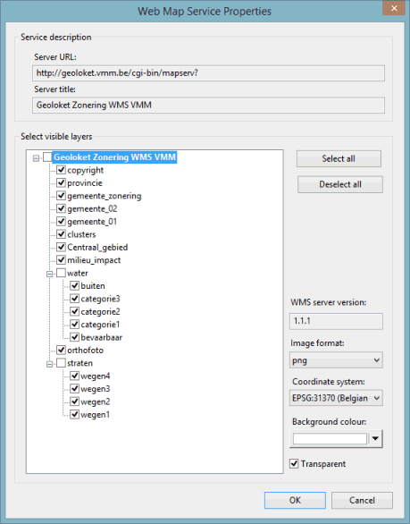

MapXtreme
Cuando se utiliza MapXtreme como Control de mapa, la selección de grupos principales está desactivada. Los grupos principales siempre están desactivados; utilice las casillas de verificación de subcapa para controlar la visibilidad.
Utilice los menús desplegables Formato de imagen, Sistema de coordenadas y Color de fondo para elegir el tipo de formato de archivo, el sistema de coordenadas y el color que se utilizarán para mostrar la capa WMS. Si prefiere que la capa WMS sea transparente, active la casilla Transparente.
