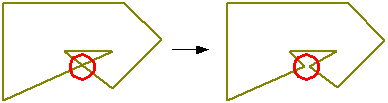

La corrección se utiliza para editar la geometría de polígonos autointersecantes para que la forma ya no se interseque consigo misma.
Por ejemplo:
Ejemplos de corrección de polígonos autointersecantes
