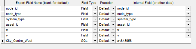

Para exportar el resultado de una expresión SQL mediante el Centro de exportación de datos abiertos, seleccione un tipo de campo de SQL e introduzca la expresión SQL en la columna Campo interno (u otros datos) en la tabla de Asignaciones de campos:
