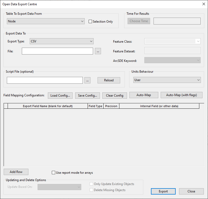

Tabla desde la que exportar datos
Lista desplegable de tabla
Para seleccionar una tabla de la que exportar datos.
A diferencia del Centro de importación de datos abiertos, NO incluye matrices en las tablas. El Centro de exportación gestiona estos elementos de forma diferente.
Existen dos opciones adicionales: Todos los nodos y Todos los vínculos. Si se seleccionan, se exportarán todos los nodos y todos los vínculos, o bien todos los nodos o vínculos seleccionados si se selecciona la opción Solo selección. Si se selecciona cualquiera de estas opciones, estarán disponibles todos los campos disponibles para uno o más tipos de nodos o vínculos. Si selecciona un campo en la lista de campos que no está disponible para uno o más tipos de nodos o vínculos, ese campo estará en blanco cada vez que se exporte un nodo o vínculo para uno de esos tipos.
Solo selección
Se activa si la red/resultados se abre en un GeoPlan.
Si está activada, solo exporta la selección actual.
Hora de resultados
Botón Elegir hora
Esta opción está activada si se abre el Centro de exportación de datos abiertos haciendo clic con el botón derecho en una simulación cuando los resultados no están abiertos en un GeoPlan.
(Si los resultados están abiertos en GeoPlan, el botón se desactivará y se utilizará la hora actual que se muestra en GeoPlan).
Selecciona la hora para la que se exportarán los valores de resultados.
Tiempo
Hora para el que se exportarán los valores de resultados.
Si los resultados están abiertos en GeoPlan, se establecerá en la hora actual que se muestra en GeoPlan.
Exportar datos a
Tipo de exportación
Para seleccionar el tipo de archivo de datos al que desea exportar los datos.
Las opciones de archivos de forma de ESRI y MIF de MapInfo están disponibles independientemente del componente GIS que se utilice en InfoWorks WS Pro.

Archivo
Para introducir el nombre del archivo al que se van a exportar los datos. Escriba la ruta del archivo o utilice el botón de puntos suspensivos para buscar la ubicación del archivo.
Al exportar a una base de datos de Oracle, se abrirá el cuadro de diálogo Seleccionar datos de Oracle.
Clase de característica
Se activa al exportar a bases de datos de Jet, bases de datos de Oracle, bases de datos geográficas personales, XML o bases de datos geográficas de archivo.

Archivo de comandos (opcional)
Los comandos se pueden utilizar para refinar el proceso de exportación. Esta es una opción avanzada. Consulte Uso de un script para controlar la exportación para obtener más información.
Comportamiento de unidades
Usuario: exporta valores con las unidades de visualización actuales.
InfoWorks: exporta valores como unidades nativas de InfoWorks WS Pro.
Botones de configuración de asignación de campos

Tabla de asignación de campos
La tabla de asignación de campos permite configurar las asignaciones de campos de datos individuales.
La tabla contiene un número variable de columnas. Algunas columnas solo aparecen para algunos tipos de datos y algunas columnas se desactivarán en función de los valores de otras columnas.

Añadir fila
Añade una fila a la tabla de asignación de campos para permitir que se especifique otro campo.
Usar modo de informe para matrices

Solo se aplica a la base de datos geográfica y a la base de datos geográfica de archivo.
Puede utilizar el campo de la columna Campo interno de la tabla Asignaciones de campo con el nombre de campo de exportación de OID para localizar objetos en la clase de característica.
Se actualizarán los objetos de fila, donde el valor del campo interno especificado coincide con el OID de la base de datos geográfica o el OBJECTID de la base de datos geográfica del archivo. Si el valor de campo interno de un objeto no coincide con el OID de base de datos geográfica u OBJECTID de base de datos geográfica de archivo, se tratará como un nuevo objeto.
Solo actualizar objetos existentes
Si está activada, actualiza solo los objetos que existen en la clase de característica especificada.
Si esta casilla está desactivada, se añadirán los objetos que no existen en la clase de característica especificada.
Suprimir objetos que faltan
Si esta opción está activada, InfoWorks WS Pro buscará los objetos que faltan del tipo pertinente y los suprimirá de la tabla de datos externos al final del proceso de exportación. (Un objeto faltante es un objeto que se encuentra en la tabla de origen de datos externa, pero que NO se encuentra en la Tabla a exportar datos desde de InfoWorks WS Pro).
La clave de actualización seleccionada en el menú desplegable Actualizar en se utilizará para buscar los objetos que faltan.
Se mostrarán todos los objetos que faltan y una solicitud de confirmación de supresión antes de suprimir los objetos.
Exportar
Valida la tabla de asignación de campos y, a continuación, realiza una de las siguientes acciones:
- Exporta los datos si no se han producido errores o advertencias.
- Muestra una lista de advertencias y le pregunta si desea continuar y, a continuación, exporta los datos si confirma.
- Muestra una lista de errores y, posiblemente, algunas advertencias: entre los errores habituales se incluyen:
- La carga de una configuración que contiene campos de resultados cuando no se tengan resultados abiertos.
- La carga de una configuración que contiene campos de VBScript pero no carga el script.
Una vez exportados los datos, los errores detectados se muestran en un cuadro de diálogo.
