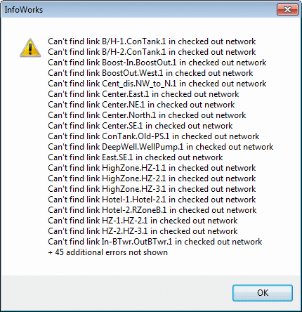

    Es muy importante utilizar la simulación correcta. La simulación debería utilizar la red principal de la que está actualizando.
    Si elige una simulación que no forma parte de una ejecución de calibración, cuando continúe, verá una advertencia y no se producirán cambios.
    Si elige una ejecución de calibración que utiliza una red diferente, cuando continúe, verá un cuadro de diálogo de error. Mostrar imagen. Se actualizarán todos los vínculos que tengan el mismo nombre.
    Si elige una ejecución de calibración que utiliza la misma red, pero con parámetros muy diferentes, cuando continúe no verá ningún mensaje de error o advertencia. Esto puede ocurrir si la simulación elegida ha utilizado una red de otra rama del árbol o de una larga distancia en el proceso de construcción del modelo. Se llevarán a cabo todas las actualizaciones.
