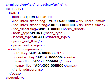

En este tema se examinan los datos de ejemplo exportados a XML
El Centro de exportación de datos abiertos permite exportar datos de InfoWorks WS Pro a diversos formatos como XML.
El ejemplo siguiente muestra un fragmento de datos exportados a XML. La estructura es bastante intuitiva.
- La etiqueta de nivel superior (en este caso, Contorno) se define en el campo Clase de característica del cuadro de diálogo Centro de exportación de datos abiertos. Solo hay un ejemplar de esta etiqueta que define el inicio y el final de los datos exportados
- La etiqueta de segundo nivel (en este caso, Datos) se define en el campo Conjunto de datos de características del cuadro de diálogo Centro de exportación de datos abiertos. Esta etiqueta define el inicio y el final de los datos exportados para un único objeto, como un nodo o un vínculo
- En el siguiente nivel hay campos de datos individuales, como node_id. Las etiquetas de datos se incluyen automáticamente como se muestra.
- Si está activada la opción Usar modo de informe para matrices, los campos de matriz se incluyen como subelementos. En este caso, la etiqueta rs_b_pdmparams define el inicio y el final de los datos de la matriz. Si la opción está desactivada, los campos no tienen sangría. Por ejemplo, k1 estaría en el mismo nivel que node_id. Consulte el tema Exportación de datos de matriz para obtener más información sobre la cantidad de registros que se exportarán en este caso.
En la tabla de asignación de campos del cuadro de diálogo Centro de exportación de datos abiertos, puede escribir sus propios nombres en la columna Nombre de campo de exportación. Estos nombres se utilizarán como etiqueta para el campo, como node_id en el ejemplo siguiente. Si escribe un nombre para el primer parámetro de una matriz, en el formulario array_name.field_name, luego array_name se utilizará como etiqueta de subsección (rs_b_pdmparams debajo) y field_name se utilizará como etiqueta de nombre de campo (k1 debajo)
Datos exportados a XML
