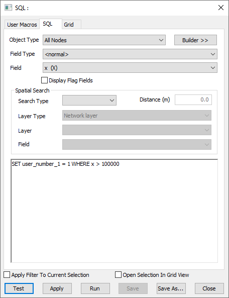

SET user_number_1 = 1 WHERE x > 100000
establece el campo user_number_1 en 1 para todos los objetos del tipo de objeto elegido con coordenada x mayor que 100000.

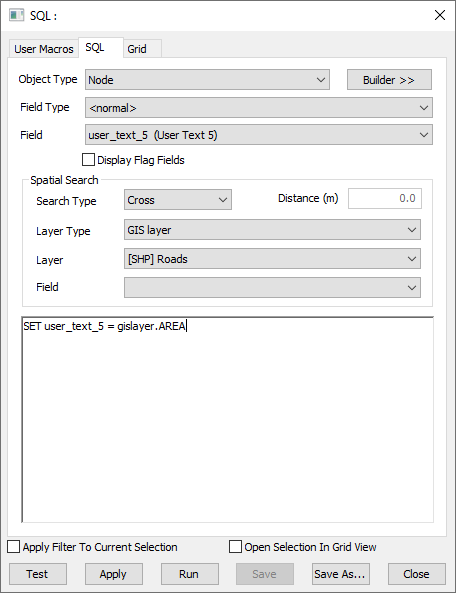

De este modo, se establecerá el campo Texto de usuario 5 de cualquier nodo dentro de un polígono GIS en la capa GIS "Region" en el valor del campo "Category" del polígono GIS.
Consulte Incluir datos GIS en consultar SQL para obtener más información sobre la inclusión de capas GIS en consultas SQL.

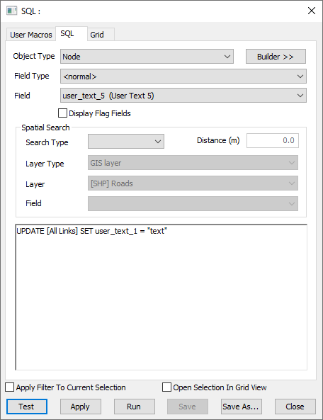

UPDATE [Todos los vínculos] SET user_text_1 = "text"
establece el campo user_text_1 en texto para todos los objetos de vínculo.
