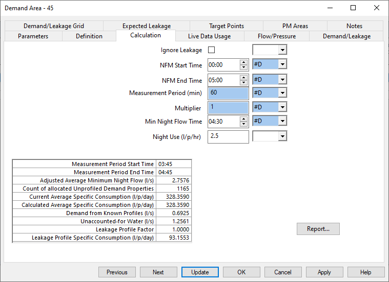

Página Cálculo del área de demanda
La página de Cálculo del área de demanda se utiliza para especificar los parámetros de Caudal mínimo nocturno y para ver un resumen del análisis de demanda.
Para obtener más información sobre los campos de esta página, consulte Campos de datos de área de demanda.
Para obtener más información sobre las áreas de demanda, consulte Análisis de áreas de demanda.
Haga clic en el botón Ignorar fuga y el factor de perfil de agua y fugas no contabilizados se establecerá en 0,0. Además, todos los demás campos de esta ficha se desactivarán si se ignora la fuga.
Haga clic en el botón Informe para visualizar un informe que contiene tablas resumen de estadísticas de áreas de demanda, información de categorías de demanda y gráficos de perfil de demanda y balance de caudal. Puede copiar el informe en el portapapeles para pegarlo en otra aplicación o guardarlo como archivo HTML.
