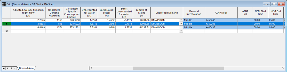

Ventana de tabla del área de demanda
La vista de tabla Área de demanda se utiliza para ver, editar y analizar las áreas de demanda.
Con una red abierta, elija Ventana | Ventanas de tabla | Ventana Nueva área de demanda. Las redes son objetos controlados por versión. Consulte Administración de objetos controlados por versión.
Nota: Al pulsar la tecla MAYÚS al abrir la ventana de tabla Área de demanda, no se podrá validar las áreas de demanda y se anulará el parámetro Validar áreas de demanda al abrir tabla de área de demanda en el cuadro de diálogo Opciones - página General.
Se puede ver información más detallada sobre cada área de demanda a través de la vista de tabla haciendo clic con el botón derecho en Área de demanda que se va a ver y seleccionando Propiedades en el menú.
Puede encontrar información sobre los datos de cada columna de la tabla en Campos de datos de área de demanda. Para obtener más información sobre el uso de esta vista de tabla para el análisis del área de demanda, consulte el tema Utilizar la vista de tabla Área de demanda.
