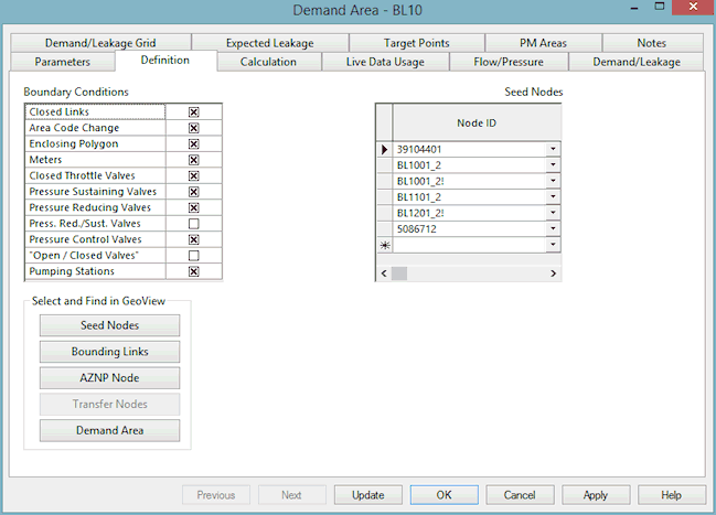

Área de demanda: página Definición
Esta página se utiliza para definir las condiciones límite del área de demanda.
Para obtener más información sobre las áreas de demanda, consulte Análisis de áreas de demanda.
Las casillas de verificación de la tabla Condiciones límite se utilizan para definir qué objetos deben actuar como límites del Área de demanda.
El nodo de semilla es un nodo dentro del polígono o código de área asignado. Se realiza un trazado partiendo del nodo de semilla y continuando hasta que cada rama del trazado alcanza una de las condiciones de contorno seleccionadas en la tabla Condiciones de contorno, o los límites de la red. La selección resultante de nodos y vínculos define el área de demanda.
Hay botones disponibles para seleccionar y buscar elementos en el GeoPlan relacionados con el área de demanda:
