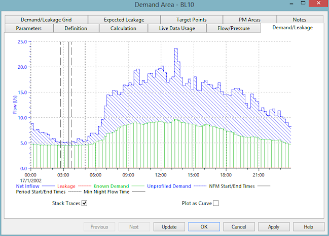

Página Demanda/fuga del área de demanda
La página Demanda/fuga se utiliza para ver los resultados del balance de caudal en forma de gráfico.
Las propiedades del gráfico pueden editarse y el gráfico puede imprimirse o copiarse en el portapapeles haciendo clic con el botón derecho del ratón en el gráfico y seleccionando una opción del menú contextual:
