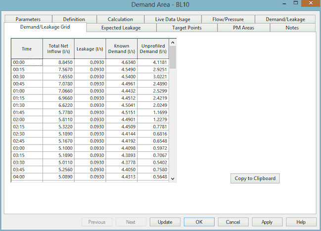

Página Tabla de demanda/fuga del área de demanda
La página de Tabla de demanda/fuga se utiliza para ver los resultados del balance de caudal en formato de tabla.
Resalte una selección de celdas y haga clic en Copiar al portapapeles para copiar los datos resaltados al portapapeles y pegarlos en otra aplicación.
Campo de datos Descripción
Tiempo
Paso temporal en el período de 24 horas sobre el que se realizarán los cálculos del análisis de la demanda.
Caudal de entrada neto total
Caudal de entrada neto en el área de demanda en el paso temporal Tiempo.
Fuga
Fuga calculada en el paso temporal Hora.
Demanda conocida
Demanda total de todas las categorías de demanda utilizadas en el área de demanda que no se describen como Perfil de fuga o Demanda sin perfil en la página Parámetros en el paso temporal Hora.
Demanda sin perfil
Demanda total para la categoría de demanda seleccionada como demanda sin perfil en la página Parámetros en el paso temporal Hora.
Nota:
La columna Demanda sin perfil contiene los valores que se normalizan y actualizan en el gráfico de demanda. Los valores colocados en el gráfico de demanda se ven afectados por el ajuste de interpolación de demanda especificado en la página Parámetros.
