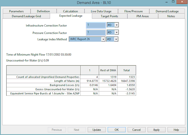

Página Fuga esperada del área de demanda
La página Fuga esperada se utiliza para ver y editar los parámetros del cálculo de la fuga esperada y para ver los resultados del cálculo.
Factor de corrección de infraestructura
El factor de corrección de la infraestructura (ICF) es un factor que indica el estado relativo de la red de (Gestión de fugas (Informe F): uso de datos de caudal nocturno). El intervalo esperado se sitúa entre 0,1 y 2, donde:
ICF Condición
0,5
Buena
1
Media
1,5
Mala
Factor de corrección de presión
El factor de corrección de la presión (PCF) es un factor que se utiliza para corregir el AZNP a un estándar de 50 m . El intervalo esperado se sitúa entre 0,1 y 3: (Gestión de fugas (Informe F): uso de datos de caudal nocturno).
Si se elige un valor por defecto, el valor del PCF se calculará según el Método de índice de fuga elegido.
El valor de AZNP se toma de datos reales cuando están disponibles; en caso contrario, se utilizan los resultados de la simulación.
Hay dos métodos de índice de fuga disponibles: informe 26 de WRC (por defecto) y ley potencial 1.5.
Nota:
El PCF solo se puede calcular si se ha especificado o calculado un AZNP en la página Parámetros de la hoja de propiedades del área de demanda. Si no hay ningún AZNP disponible para utilizar en el cálculo, el PCF tendrá por defecto el valor 1.
Informe 26 de WRC
Mediante el método del informe 26 del WRC el PCF se calcula utilizando lo siguiente:
PCF = índice de fugaAZNP/índice de fuga 50m
(1)
donde el índice de fuga se calcula mediante:
0.5.AZNP + 0.0042.AZNP2
(2)
AZNP = Presión nocturna de zona media
Ley potencial 1.5
Utilizando la ley potencial 1.5, el PCF se calcula mediante:
PCF = AZNP1.5/501.5
(3)
Pérdidas de fondo
Las pérdidas de fondo se calculan utilizando el método descrito en un manual de práctica DMA (1999):
LB = ICF x PCF x(4 x número de elementos de apoyo + 0,04 x metros de red eléctrica)
(4)
donde:
ICF = Factor de corrección de la infraestructura
PCF = Factor de corrección de presión
Nota:
LB se calcula como l/h y luego se convierte a unidades de usuario a efectos de notificación.
Roturas de tuberías de servicio equivalentes
Las roturas de tuberías de servicio equivalentes se calculan utilizando el método descrito en un manual de práctica DMA (1999):
Exceso de UFW/caudal mediano de rotura de la tubería de servicio
(5)
donde:
Exceso de UFW = Exceso de agua no contabilizada:
Agua no contabilizada: LB
(6)
Caudal mediano de rotura de la tubería de servicio
m3/h
(7)
Nota:
Las roturas de tuberías de servicio equivalentes solo pueden calcularse si hay datos activos asociados al nodo AZNP, o si hay resultados de simulación abiertos en el GeoPlan.
