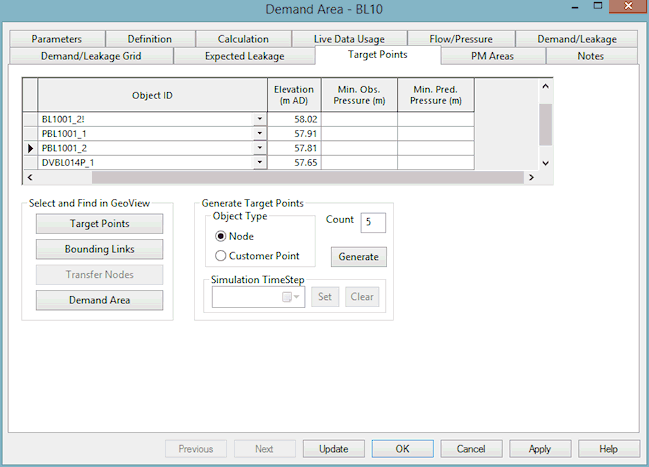

Página Puntos objetivo del área de demanda
La página Puntos objetivo del área de demanda se utiliza para ver y editar una lista de puntos objetivo. La lista Puntos objetivo se puede utilizar para definir nodos o puntos de cliente para la supervisión del nivel de servicio. Estos puntos pueden seleccionarse manualmente o generarse automáticamente en función de los resultados de presión instantánea o de las elevaciones.
Nota:
Para que la selección se base en los resultados, los resultados de la simulación deben basarse en la misma red y control que se están utilizando. Arrastre los resultados a la vista de red y control, de modo que compartan la misma ventana.
Para obtener más información sobre las áreas de demanda, consulte Análisis de áreas de demanda.
Mostrar
Generar puntos objetivo
Para generar una lista de puntos objetivo automáticamente:
Sin los resultados de la simulación, la lista se generará buscando el nodo o el punto de cliente con la elevación más alta.
Si hay resultados de simulación abiertos en el GeoPlan, la lista se generará buscando el nodo/punto de cliente con la presión más baja en el paso temporal seleccionado por el usuario.
Creación manual del punto objetivo
Para definir una lista de puntos objetivo automáticamente:
