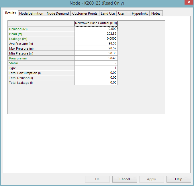

Página Resultados
Esta página muestra los resultados de este objeto de red para el paso temporal de simulación actual.
La página solo se mostrará si abre la hoja de propiedades desde una simulación abierta para su reproducción, y no desde una red abierta para su visualización o edición.
Si hay dos conjuntos de resultados cargados en el mismo GeoPlan, la página contendrá los resultados de ambas simulaciones.
Para cargar una segunda simulación en el mismo GeoPlan que la primera:
Si lo prefiere, mantenga pulsada la tecla Ctrl y arrastre el segundo conjunto de resultados de simulación al mismo GeoPlan que el primer conjunto de resultados.
Los campos de datos que se muestran en la hoja de propiedades varían según el tipo de objeto que se muestra en la hoja de propiedades. Para obtener más información sobre los resultados, consulte Información del campo de datos de red.
Consulte Resultados en hojas de propiedades para obtener más información sobre la visualización de resultados en hojas de propiedades.
